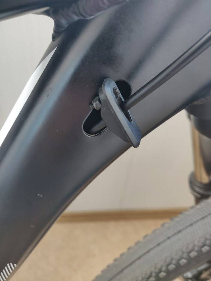

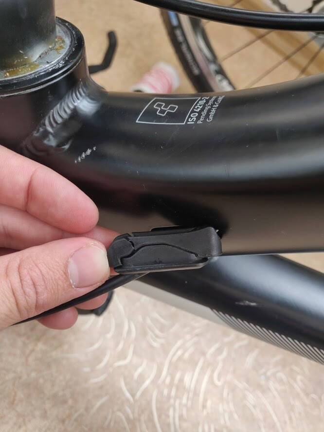

Всім привіт,
не знаю, як так вийшло, але зламався упор в раму для внутрішньої проводки.
Хтось підкаже, де таке можливо знайти? Як видно з фото, полагодити не вийде.
IMG_20200421_171738.jpg [ 73.97 КБ | Просмотров: 2054 ]
IMG_20200421_111717.jpg [ 50.76 КБ | Просмотров: 2054 ]

может дихлорэтаном?

А є ідеї як правильно називається ця деталь?
СообщениеДобавлено: 22.04.2020 14:29
Сообщения: 10
Город: Київ
Зарегистрирован:21.04.2020
Знайшов
https://www.bike-discount.de/en/buy/rad ... -al-802352
СообщениеДобавлено: 22.04.2020 15:01
Сообщения: 274
Изображения: 5
Город: KYIV
Зарегистрирован:03.04.2015
Аякс писал(а):
может дихлорэтаном?
Там ABS пластик!
stepan.samotis писал(а):
коли приїде, вийде 10 евро! А єпоксидкою не кошерно вирішити питання?
СообщениеДобавлено: 22.04.2020 18:12
Сообщения: 1735
Зарегистрирован:23.10.2009
Можна спробувати надрукувати на принтері . Можна по старому з допомогою паяльника і металевої екранної сітки від провода . Крім цього можна спробувати вилити з епокидки. Або спробувати ультрафіолетовий клей .
СообщениеДобавлено: 22.04.2020 18:44
Сообщения: 10
Город: Київ
romm
на 3д принтері норм варіант, а от з приводу інших маю сумніви, так як доволі велике навантаження на ту пластмаску, тому не факт, що ці методи допоможуть.
Фактично вона тримає рубашку, і натягуючи трос переднього переключателя вона може знову зламатись :(
Сама по собі реалізація цього всього від Cube як на мене трохи ідіотська..
