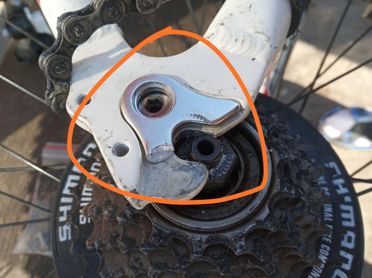

Купил велосипед, собрал, поехал и он развалился, сломалась эта деталь и отпал переключатель, помогите пожалуйста! Не разбираюсь
photo_2020-03-18_14-47-00.jpg [ 157.6 КБ | Просмотров: 6295 ]
Называется "петух".
солнце на спицах, синева над головой...

Петух.
Если сможешь опознать по фотографии то можно купить здесь на форуме.
viewforum.php?f=2669
Сомневаешься, бери оба кусочка от петуха и подбирай в ближайшем веломагазине.

Называется петух или серьга на раму, они часто уникальны под конкретную модель, типоформ их масса. Лучше всего обратиться в тот веломагазин, где приобретался данный велосипед. Как правило расходники или есть у них, или можно заказать.

А по теме: если купил велосипед, не разбираешься или по каким-то причинам нет желания вникать, то лучше отдать на сборку веломеханику. Он бы (возможно, потому как веломеханики тоже бывают не одного сорта) увидел трещину или брак или чего оно там было, потому как просто сел поехал и вдруг разлом папалам- это надо быть очень везучим человеком.
Как деталь называется- уже ответили.

любопытно, что крепеж крюка так глубоко забит. стоит обсмотреть всю повозку на предмет косяков сборки/эксплуатации прошлым владельцем.

А между "поехал" и "развалился" было "упал"?
Похоже то бонка от системы, ну что было то и закрутили.
Судя по слому петуха, материал из которого он сделан называется гавнолин.
Следующими отвалятся шатуны ))).

а шо, хорошие классные петухи клацают как-то элитно? сделали его слабее переклюка - и ладно. хоть из липы.

Некоторые петухи сделаны из чего-то очень прочного - может быть, даже из 7075. Не очень и редко такие попадаются. Это значит, что разные фирмы делают их по-всякому. Петух вовсе не обязательно слабее, чем переключатель.

стандарта ведь нет, оттого и петухи можно встретить и штампованные и кованные и фрезерованные. естественно это все разная прочность. как и не наблюдается связи меж уровнем рамы и съемностью крюка)

петух обычно явно дешевле переклюка и рамы - поэтому и делаю его из "гавнолина" - чтобы ломался он, а не переклюк или рама....

Спорю на поломанный петух что причиной поломки стало попадание переклюка в колесо
