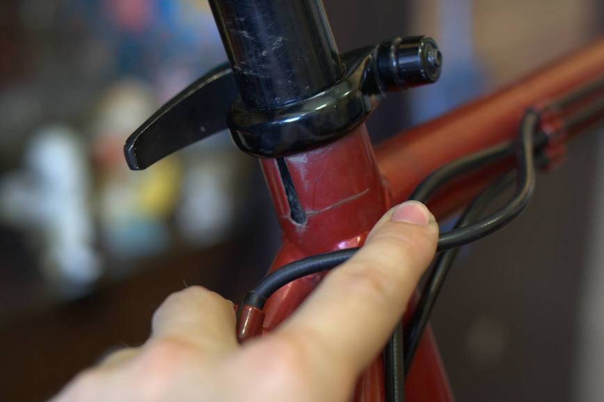

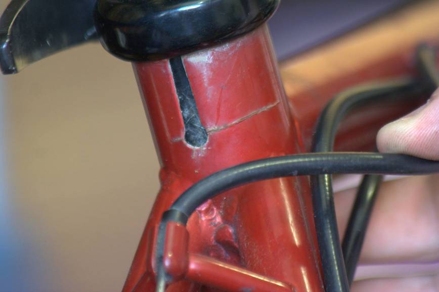

Добрый день, друзья.
Обращаюсь за консультацией к людям, сталкивавшимся ранее с треснутыми топовыми рамами.
Имеется хромолевая рама, возраст около 17 лет. На момент выпуска была топовой, после чего валялась долгое время не скажу где, а теперь оказалась у меня. Рама треснутая. Трещина на подседельной трубе, довольно большая (точнее, там даже две трещины - побольше и поменьше). Суммарно они охватывают более 100 градусов трубы. Расположена трещина прямо напротив горизонтальной трубы рамы (если мысленно продолжить трещину, она упирается в верхнюю четверть трубы)
Ситуация осложнена тем, что рама очень тонкая. Толщина лопнувшей трубы - 0,5 мм (замер штангенциркулем)
Предполагалось собрать на этой раме силовой агрегат - остается большая звезда спереди, кассета 11-28 сзади, и айда гасать по холмам:)
Подскажите, реально ли реанимировать раму так, чтобы она обрела исходную прочность и не угрожала воткнуть мне подседелку в задницу на очередном даунхиле. Особенно интересует, можно ли заварить такой тонкостенный хромоль на СТО (в личных беседах звучали и такие предложения).
заранее всем спасибо. буду Очень благодарен, если выскажутся реально знающие люди.

Заварить то можно все – нужны только руки умелые, ведь варят на тех же СТО машины – там металл тож не толстый. Но прочность в месте сварки всегда будет ниже – такова природа сварного шва. Как идея – изготовить из листового металла фигурный хомут (который зайдет ниже трещин) и припаять его на медь (как паяют или уже паяли те же рамы)
ну, автомобильный металл толщиной 500 микрон я еще не видел (напомню, толщина трубы рамы именно такая)
Вот это и плохо, мысль о штыре в заднице навязчиво преследует меня. Обойти это ограничение реально?
Хочу уточнить - так речь все-таки идет о пайке или варке рамы? если о пайке, то где это делают? Я не сталкивался.
ЗЫ: Напомню, что в заваренной или запаянной раме должна остаться "прорезь", иначе подседельный штырь не зажмется

Неси.Прожгут или нет-зависит от квалификации сварщика.Перья же приварены к подседельной трубе?Мне кажется,имеет смысл увеличить длину пропила (прорезь),для снижения нагрузки на сварочный шов при зажиме подседела.В конце пропила сделать сверловку.

Что бы я сделал - по концам трещины засверлился бы сверлом 2-3 мм, не более, чтоб остановить возможный рост трещины. Тщательнейшим образом убрал бы все заусенцы внутри трубы. Подобрал бы тоненькую, но широкую прокладочку меж вашим штырем и рамой, в глубину до конца штыря, (на снимке видно, что края щели, прорезанной в подседельной трубе, заметно сходятся к хомуту, а это не есть хорошо, лучше когда в зажатом виде они лишь чуть чуть сходятся.), таким образом, чтоб штырь входил в раму с небольшим усилием. Проверил бы, что его конец был хотя бы на пару см ниже по подседельной трубе чем нижняя часть верхней трубы. И забил бы на проблему - такая трещина не опасна - просто в раму когда то запихали коротковатый для нее и слишком тонкий штырь и зажали хомут со всей дури - вот трещина и поползла. Уберете причину - не будет и трещина расти.
Почему я не советую варить - слишком уж легко прожечь полмиллиметра хромольки и слишком уж часто даже идеально положенный шов вскоре трескается снова, если варить без предварительного нагрева и обычной сварочной проволокой под СО2, про электрод я уж и не говорю...
Почему я не советую паять - а толку то? Ну содрать аккуратно краску, шлифануть вручную шкуркой, обезжирить, облудить с бурой или аспирином, по бедности, наложить бандаж и пропаять латунью...И обнаружить трещинку там же, где она и была, через месяц покатушек. Оно Вам надо?
Чья рама то? Кто варил, или хоть какой фирмы?

Если рама позволяет, то можно вклеить вовнутрь немного карбона (сегменты удилищ), а потом сунуть туда другой (меньшего диаметра) штырь.

Интересная поломка, не характерная. Возможно едили на сильно сдвинутом седле вперед и висели на самом кончике. Варить металл такой толщины бесполезно. Паять - сложно нужна муфта хитровывернутой формы. А тут совсем рядом пропил и замок зажима подсиделки.
Я бы предложил с помощью карбона сделать бандаж-каркас. Т.к. разрез подсидельной трубы и сам зажим уйдет в глубь, то с помощью угля необходимо будет удлиннить подсидельную трубу, а сам разрез сделать уже в карбоновом протезике. Вес добавиться 50-80грамм, а прочность будет как у новой.
