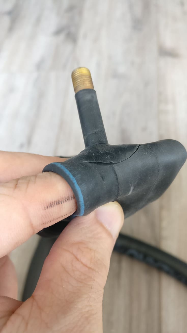

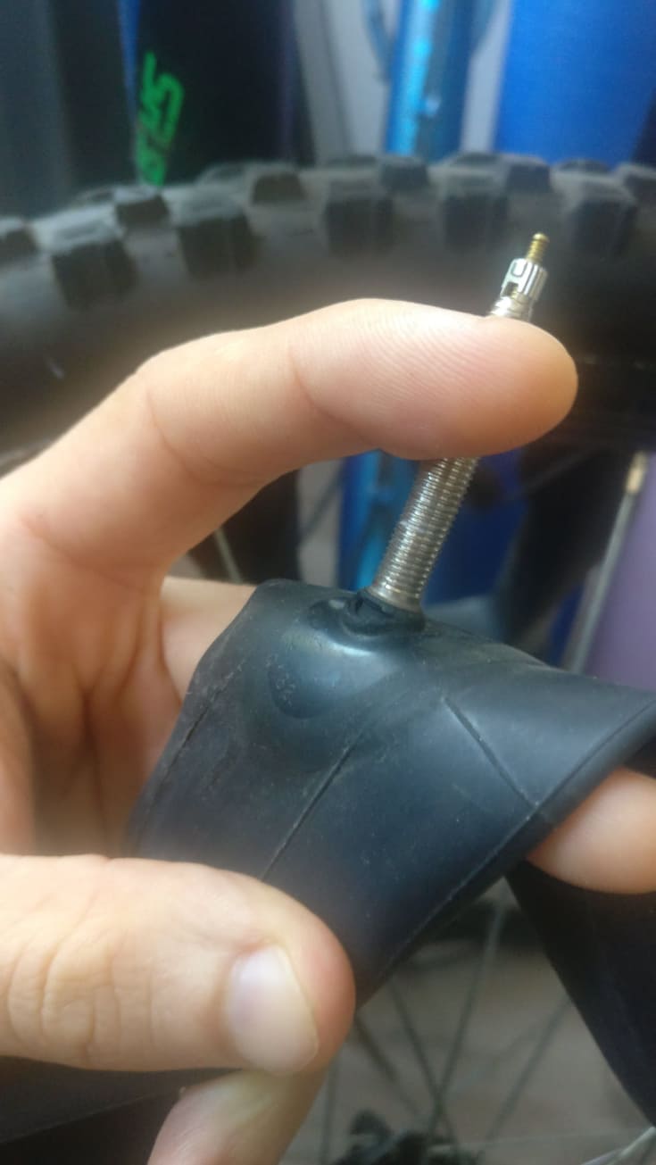

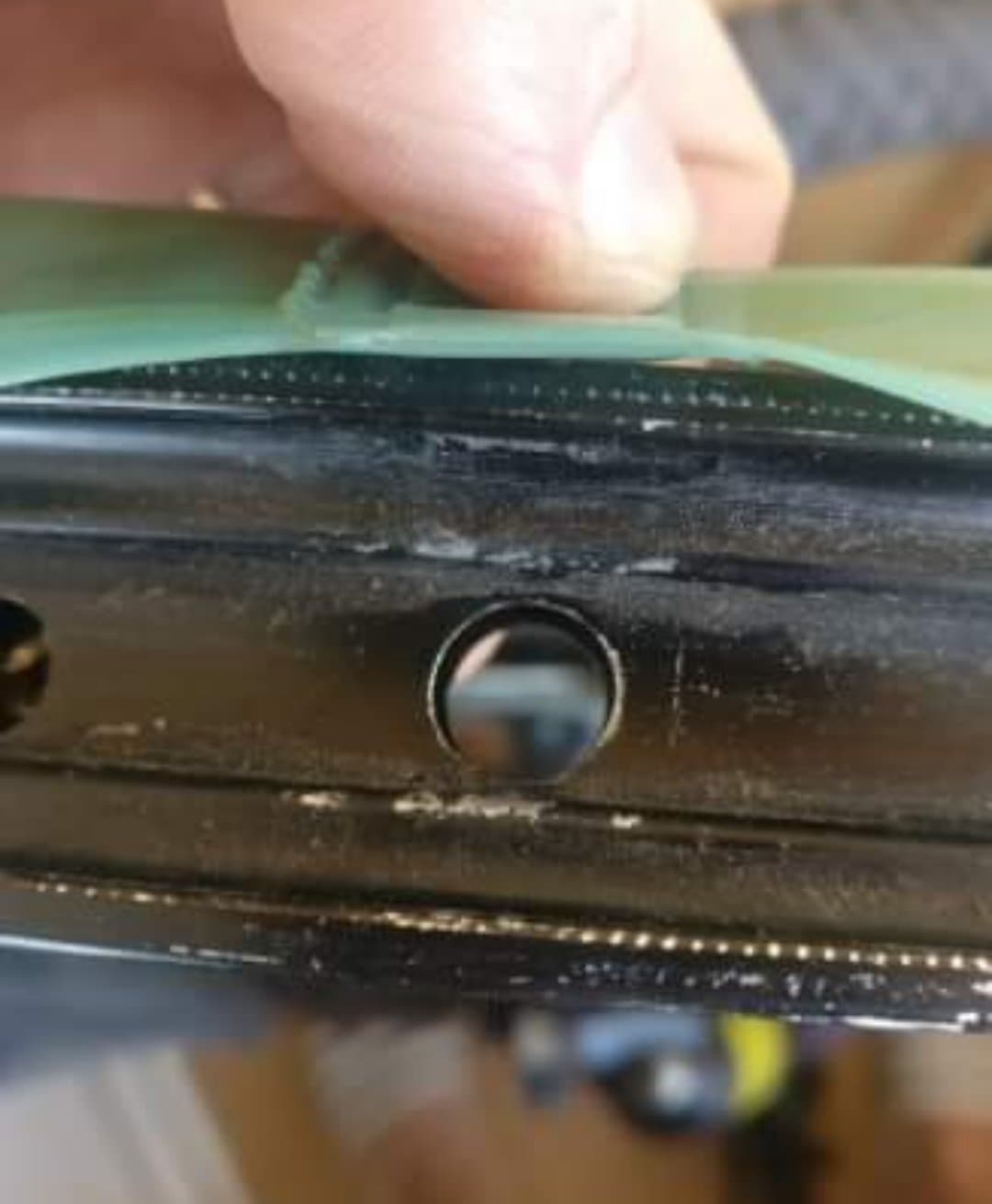

Друзья, помогите понять причину разрыва 4-й камеры в одном и том же месте. 3 последних раза это происходило в то время, когда велик находился в квартире, спокойно стоял. Последний раз уже во время поездки. Изначально покупал Швальбе, теперь уже подешевле камера. Диск, на котором это происходит переспицевался К теме прилагаю фото, где все видно. Буду благодарен за любого рода советы.

Схоже на погану якість камер. Але, я бачу, Ви не перетерли шину тальком всередині - це теж може бути причиною.

из того, что можно увидеть по вашим фото, можно сделать два вывода:
1. по фото 3 - брак камеры
2. по фото 4 - вы поставили не ту камеру

Обод под" шредер",а камера под "преста".(случайно обод не рассверливали под "шредер")
На ободе возле отверствия под нипель могут быть заусеницы.
