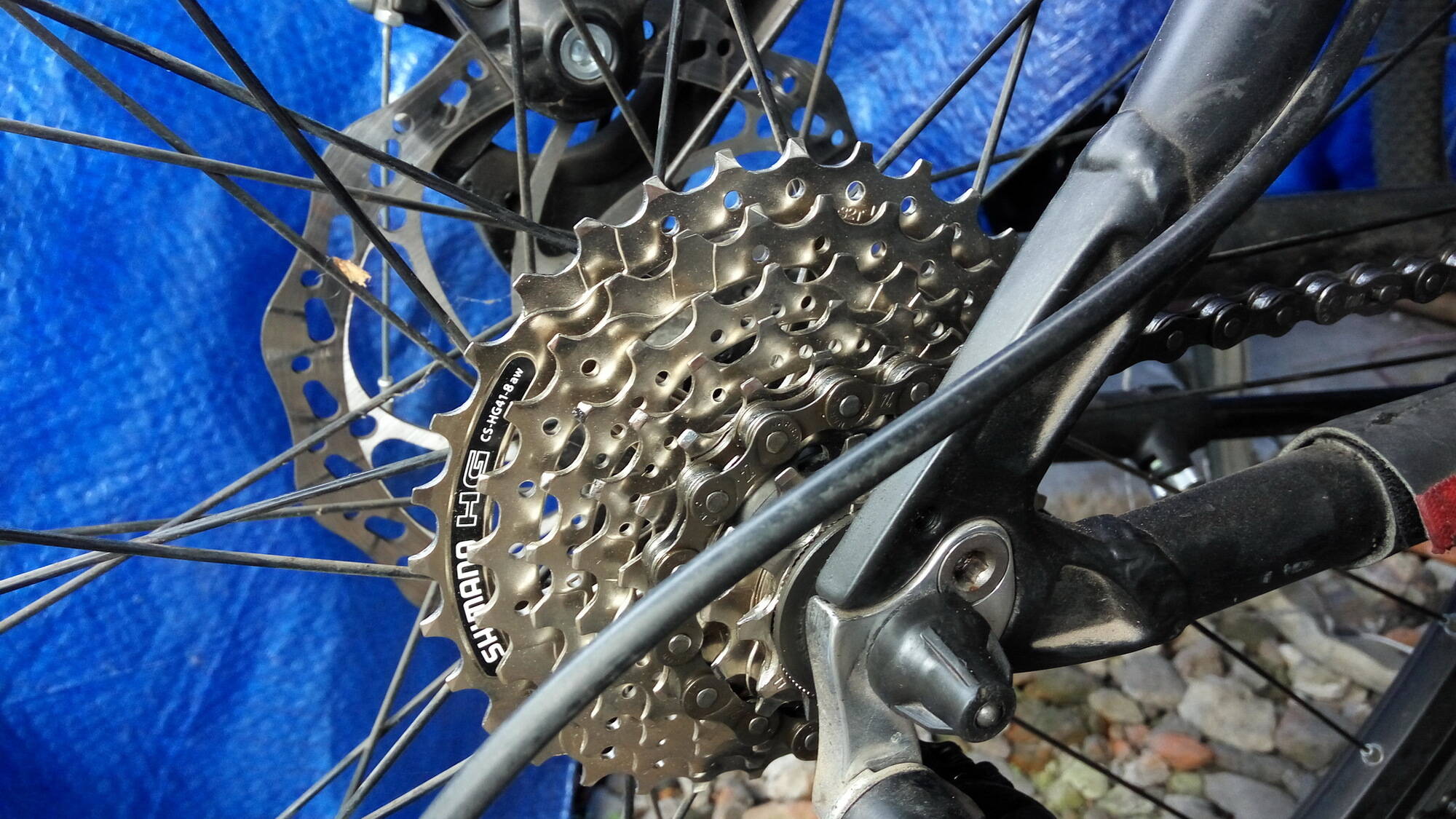

Видать, я отношусь к тем людям, которым явно в лом листать деньги за новые шатуны, когда износилась только 1 звезда (на которой 99% времени я и езжу). По этому я решил просто заменить изношенную среднюю звезду. Звезда отходила примерно тыщи три км, при этом я убил две цепи и две кассеты в ноль. Все таки песок делает свое дело... Я заметил, что после первой замены родной цепи новая цепь уже хрустела на средней звезде, что говорит о сильном износе онной (и о слабом металле). Информации по совместимости я в инете за два дня поисков не нашел, по этому, возможно, моя статья поможет кому то...
Итак, что мы имеем:

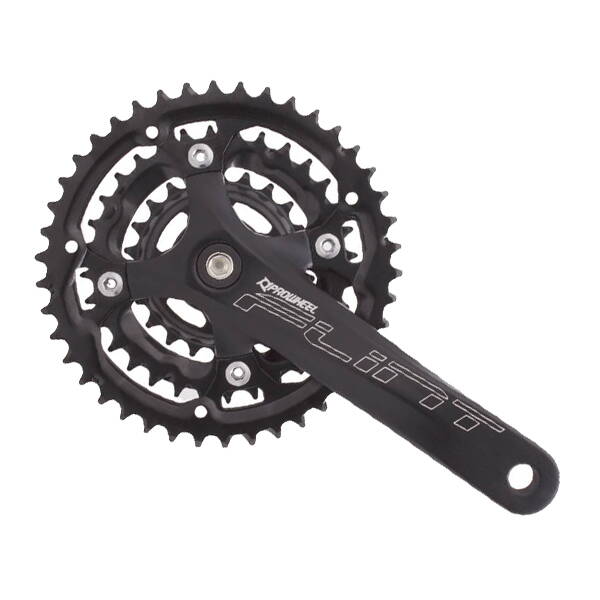

Шатуны Prowheel FLINT 301
FLINT-301.jpg [ 179.07 КБ | Просмотров: 5287 ]
42/32/22T
111112.jpg [ 119.81 КБ | Просмотров: 5287 ]

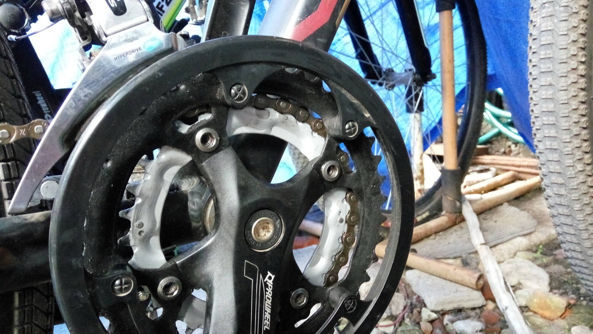

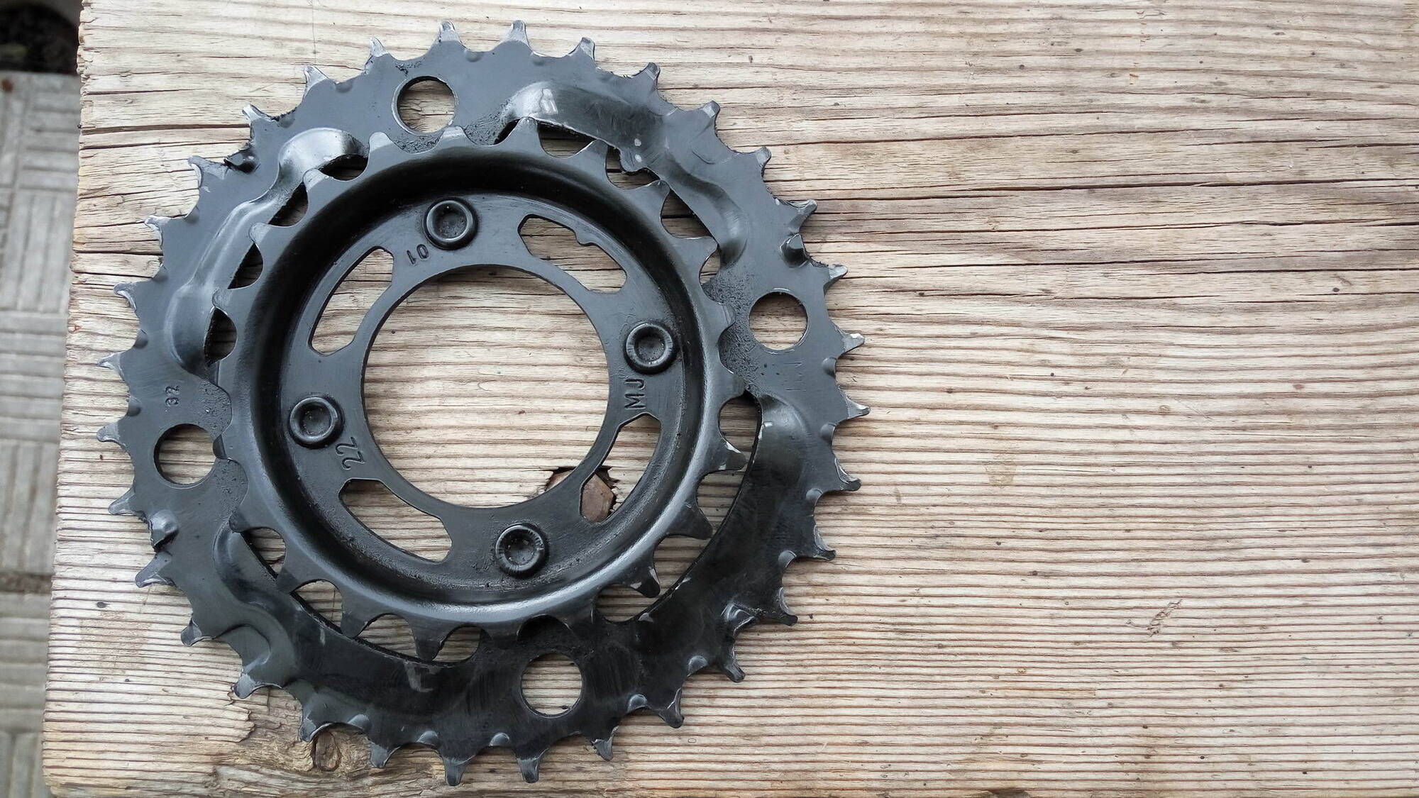

Выжимаем правый шатун, раскручиваем 4 болта на звездах и что мы видим -
IMG_20160512_161739_новый размер.jpg [ 514.81 КБ | Просмотров: 5287 ]
кроме видимого износа, средняя и малая звезда склепаны и найти такие на замену, да еще и дёшево не получится. К тому же я не знаю кто ездит на этой маленькой звезде?? 22Т это вообще не в одни ворота... По этому было принято решение попрощаться с этой звездой на веки!

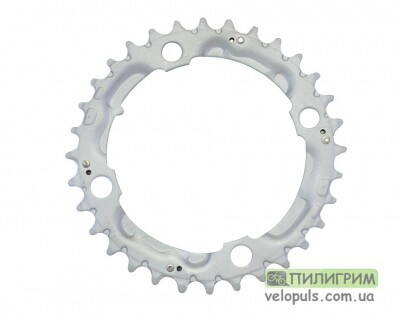

Посадочные места для 32Т звезды оказались стандартные - 104мм
Была куплена совместимая для Prowheel FLINT звезда шатунов ProWheel SCR-ST на "барабане" за 178грн
звезда.JPG [ 96.41 КБ | Просмотров: 5287 ]

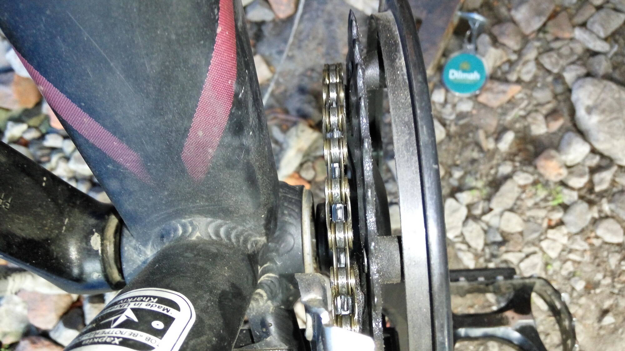

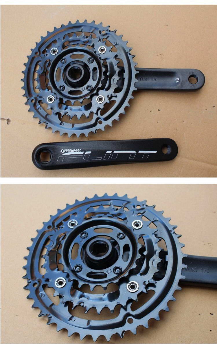

Все это собираем в обратном порядке и получаем
IMG_20160512_161959_новый размер.jpg [ 817.67 КБ | Просмотров: 5287 ]
IMG_20160512_162105_новый размер.jpg [ 763.21 КБ | Просмотров: 5287 ]
Конечно с этим всем была заменена кассета и цепь
IMG_20160512_161938_новый размер.jpg [ 879.32 КБ | Просмотров: 5287 ]
как итог: ничего не хрустит, все передачи переключаются (разумеется кроме маленькой звезды), одни положительные эмоции!
P.S. В прошлом году брал цепь Z72, думал дольше прослужит чем Z51, однако износ передней звезды и песок беспощадны... По этому теперь буду катать в 3 цепи Z51, посмотрю сколько прослужит кассета и эта передняя звезда...
