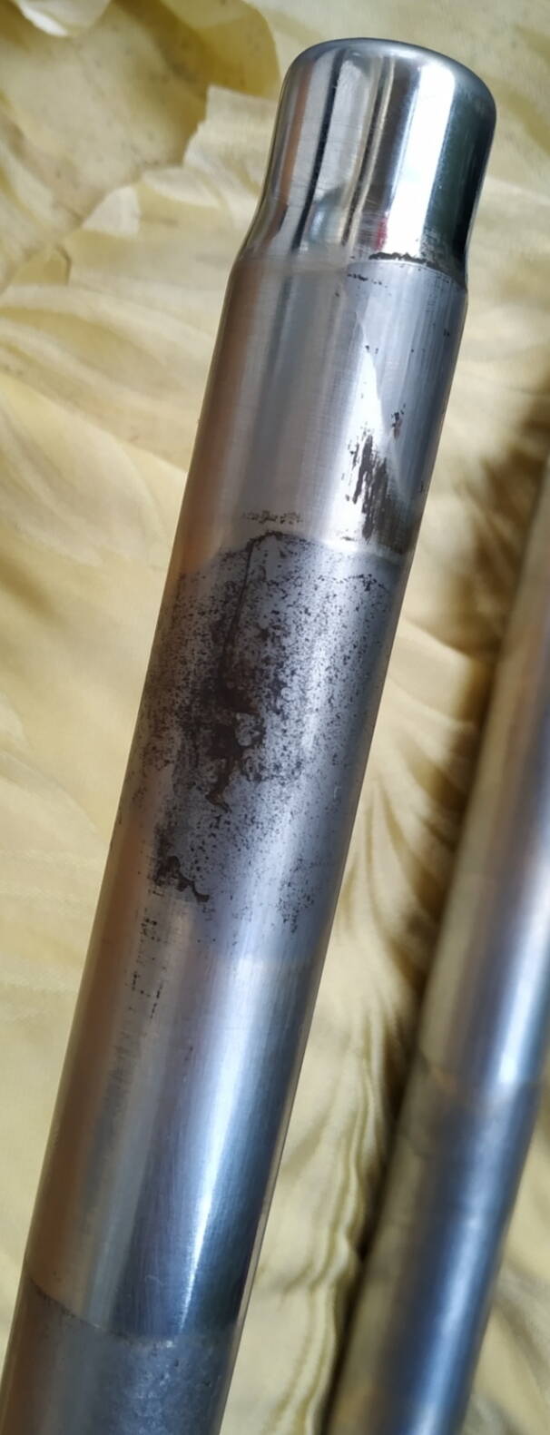

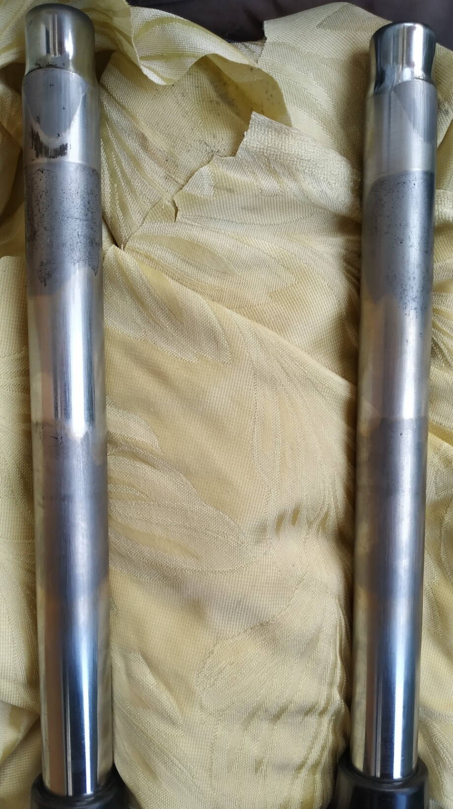

Всім доброго дня. Підкажіть чи варто відновлювати вилку. Стан ніг на фото. Башенки та пильники куплю нові. Заміряв штангенциркулем діаметр в найгіршому місці 27.8мм замість 28.0мм.
Чи очікується люфт на вашу думку після заміни деталей?
Хочу знати наскільки критичні дані потертості.
Фото прикріпив. Дякую.
Комментарий к файлу: Ноги_2
IMG_20200419_015735.jpg [ 676.91 КБ | Просмотров: 1277 ]
Комментарий к файлу: Ноги_1
IMG_20200419_015759.jpg [ 251.61 КБ | Просмотров: 1277 ]

За 900_1200 грн можна нарулити новий макет. Морочитись та щось туди купувати, копирсатись у нутрощах - дорожче вийде.
Я б з неї ригідку зробив)
Не викидайте гроші на вітер. Краще підмотати старі башинги скотчем в розмір, хлюпнути силіконки і кататись далі доки не протре до дірок
http://fastcyclist.pl.ua/publ/obsluzhiv ... r/1-1-0-88
СообщениеДобавлено: 19.04.2020 19:16
Сообщения: 239
Город: Ukraine
Зарегистрирован:26.07.2018
А замість нових пильників купити неопренові колготки, але так щоб вони грязюку не накопичували всередині
Ще 15 грн можна витратити на листочок наждачку нульовки полірнути ноги, але вважаю це марною трату часу і грошей. Для самозаспокоєння
