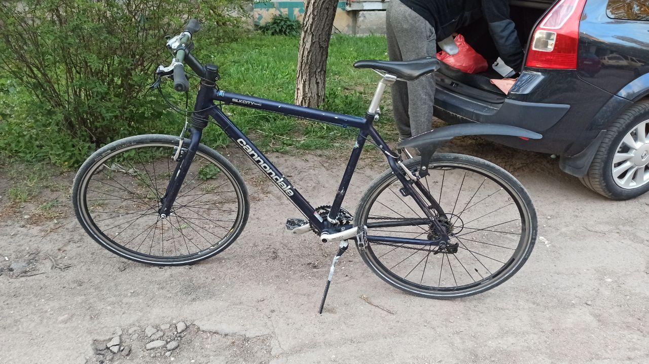

photo_2020-04-27_20-03-51.jpg [ 236.11 КБ | Просмотров: 1524 ]
Короче попало другу в руки такое вот чудо
Весь на деорхт 751, кроме колес - заднее шоссе, переднее нонеймик.
Вилка люфтит, торможение неприятно уводит колесо под себя.
Рулевой стакан огромный, вынос тоже показался необычным. Рулевая крутится так себе, и в связи с этим возник вопрос что делать с вилкой, сталкивался ли кто с переборкой аморта, возможно ли его как-то залочить, кто сталкивался?
Или проще выбросить, найти вилку 1.1.8, выточить переходник и ставить все сразу?

Там рулевая вроде 1.5
Я бы показал вилку мастеру, может еще можно спасти.
В Києві, Харкові, Дніпрі можна обслужити.
Витратні відносно дорогі.
Регулювання/лок поворотом кришки зверху

Простіше поставити 1.1/8.

Всім дякую, іронія в тому шо у вилці люфта таки немає, копали де воно - виявилось в кінці підмінили ексцентрик люфти пішли.
лишилось знайти винос б\в, бо ціни на нові це швах, вітання новомодній лефті.
