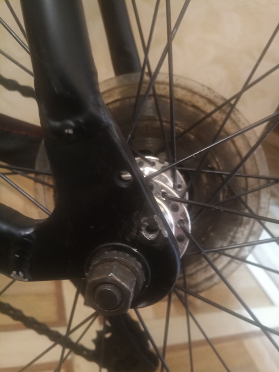

Добрый день. Хочу поставить дисковые тормоза, ну не знаю или рама подходит. На раме есть два таких отверстия. Мой вопрос заключается в следующем. Встанет ли дисковое оборудование в эти отверстия ?
Буду благодарен за помощь
photo5299039992091356368.jpg [ 92.42 КБ | Просмотров: 2970 ]

не встане звичайно. Це кріплення для багажника.

І ні яких перехіднів немає ?

може й є, але це лайно, а не варіант

Та люди іноді комбінують ,але , як пишуть в інструкції - ми не гарантуємо нормальної працездатності виробу . Виробник для дискових гальм випускає рами з посиленими перами . Крім цього , з багатьох причин (в тому числі фінансових) така переробка часто не є доцільною .

Kliford, якщо у вас ві-брейки, купіть трикольорові (або просто якісь м'які) гальмівні колодки та добре відрегулюйте гальма. Тоді гальмування стане кращим, ніж у половини дискових гальм.

а еще втулка должна поддерживать диски
после перехода на вибрейки с гидравлики, особой разницы не заметил, но это при езде по городу

Купити нову вилку під дискові гальма, оригінальний каліпер avid bb5 і все буде супер.
Втулку під диск можна купити за 200 грн. )

Так, в мене зараз ві брейки. Я хотів поставити тормозний диск зовсім не із за того що би гальмування було краще. А із за того, що диск один раз поставив і забув. Не потрібно налаштувати його, він не зношує обід
Велосипед я використовую сугубо, як транспорт пересування на невеликі відстані (з'їздити на роботу, з'їздити до друзів, з'їздити щось десь забрати). Основне покриття це асфальт і грунтова дорога. Я не збираюсь на ньому їздити по горам, на різних змаганнях. Тому моя ціль, це зібрати швидкий велосипед який по мінімум вимагає обслуговування. В ідеалі це планетарна втулка, дискові тормоза, жортска вилка.
Модель PEGASUS Piazza
Відповідно, в погану погоду використовувати не буду, так само по можливості об'їжджати грязь
Можливо зможете тоді порадити передню вилку на яку можна буде встановити дисковий тормоз, ну і по можливості також втулу. Задні тоді залишимо як є, для екстреного тормозу. Основним зробимо передній тормоз
