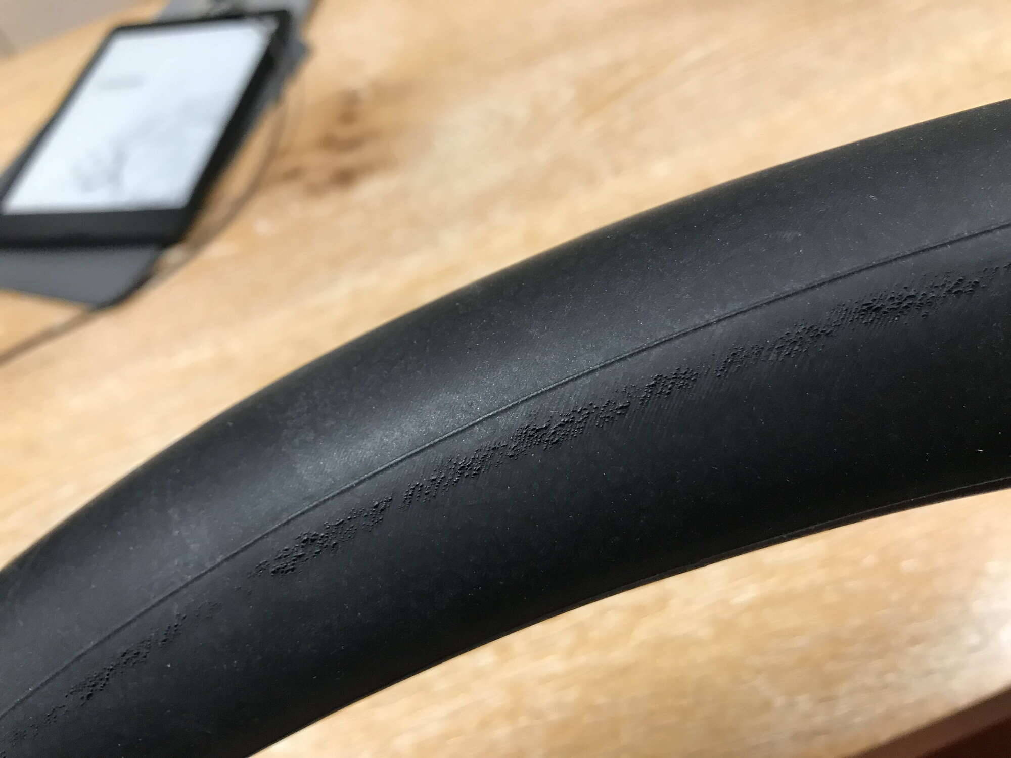

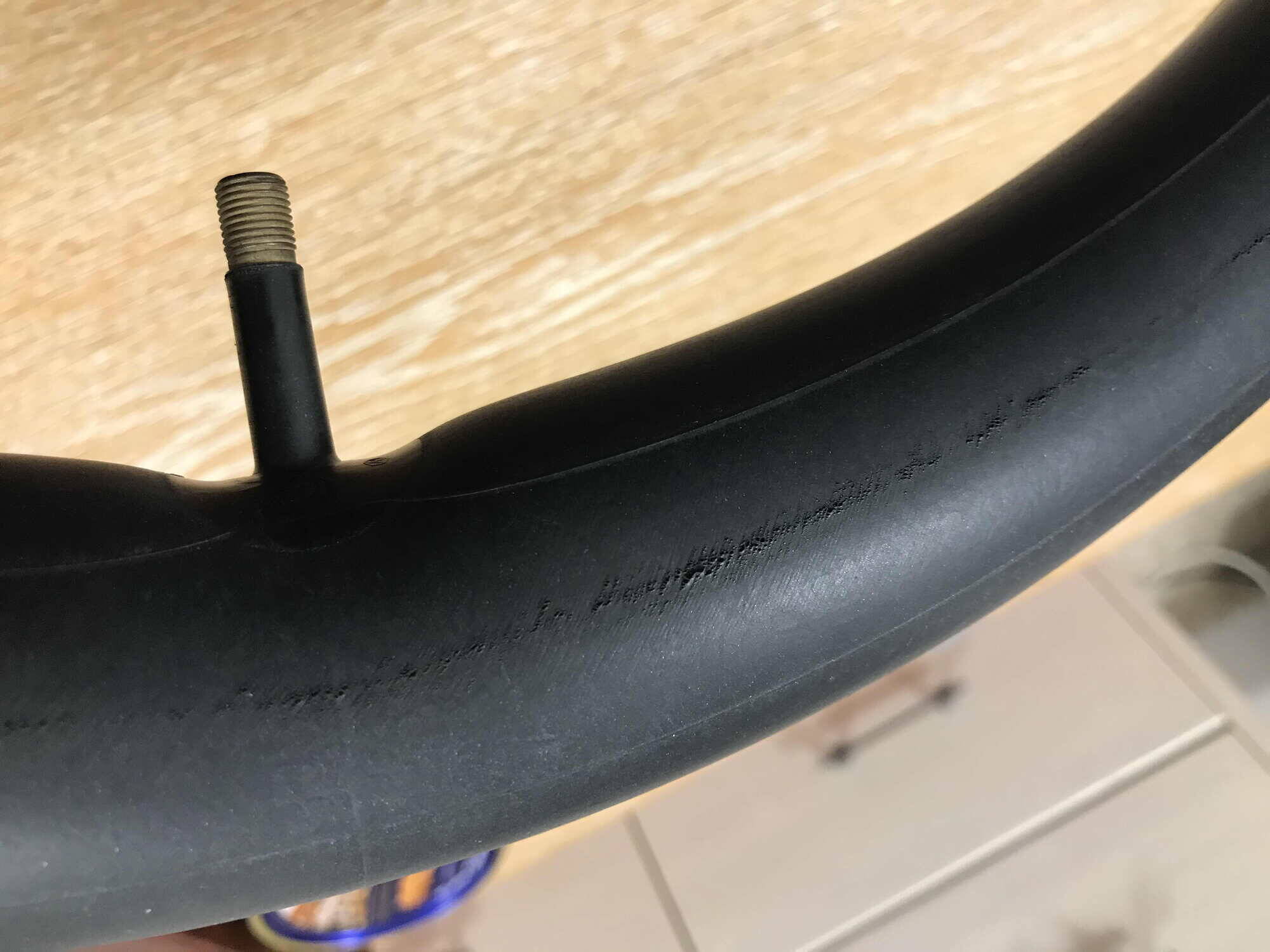

Ребята, помогите пожалуйста разобраться.
Угробил уже несколько камер, постоянно рвутся сбоку. Похоже на то что они как-то протираются, но я не могу понять как и обо что?!
И причем это происходит на двух разных покрышках. Покрышки тщательно прощупывал в поисках каких нибудь дефектов обо что могли бы протираться камеры, но ничего не смог найти... все нормально вроде...
Была мысль что от большого давления, раньше я их качал слабее и такого не было, но когда стал накачивать до 40psi, стали рваться. Но ведь это нормальное давление... может это просто совпадение, не знаю.
Может у кого-то было похожее.
IMG_6481.JPG [ 518.25 КБ | Просмотров: 2982 ]
IMG_6480.JPG [ 596.55 КБ | Просмотров: 2982 ]
IMG_6479.JPG [ 541.39 КБ | Просмотров: 2982 ]

Возможно, вы "прокусываете" камеру бортировочной лопаткой при установке покрышки, зажимая ее между ободом и кордом.

Может быть просто диаметр камеры в толщину меньше толщины покрышки. Тут с этим у кого-то уже была проблема - у человека фатбайк с очень толстыми шинами, и вот обычные камеры у него легко рвались.
У меня было наоборот: камеру предназначенную для толстой шины затолкал в узкую покрышку и там собралась складками, и в местах этих складок бывало что перетирается. Но там сразу видно что не просто разрыв а именно что перетерто по складке.

Ещё варианты:
- плохо сидит шина на ободе, разбортируется и в этом месте камера хлопает. Но тогда, всегде будет явный разрыв.
- Камеры старые, длительное хранение в свёрнутом состоянии. У меня запаска три года (может и больше) ездила в сумке под седлом, так и не пригодилась. Потом она выглядела так же, как на втором-третьем фото, с трещинами на сгибах. Если у Вас камеры долго хранились, перед установкой надуйте без шины и осмотрите на предмет трещин.
Ну и старайтесь брать камеры с бОльшим реальным размером, независимо от того, что на ней написано про размер шины. В идеале, камера внутри шины должна почти не растягиваться при накачке. Измерьте шину швейным сантиметром по внутренней поверхности, прибавьте внутреннюю ширину обода и разделите на 2. Ширина сдутой камеры должна быть как можно ближе к этой цифре.
Но если камеры новые и изначально целые - да, скорее всего край камеры попадает под корд шины при бортировании.
1) При установке камеры её надо немного качнуть, просто чтобы она приняла круглую форму, но ещё не растянулась.
2) Потренируйтесь бортировать без лопаток, руками. Это довольно просто даже с проволочным кордом.
Нужно начинать бортировать со сторны, противоположной от ниппеля, причём корд надо сдвинуть к середине обода, чтобы он немного "провалился" в углубление в профиле обода. Тогда с другой стороны, возле ниппеля, он перескочит через край обода практически без усилий.

Прочитав название топика, пришла в голову мысть, что они (камеры) ещё и гнутся, и мнутся)) Сори за оффтопик
 Заголовок сообщения: Re: Постоянно рвутся камеры...
СообщениеДобавлено: 24.05.2020 13:30
Сообщения: 3757
Город: Южный Урал
Возраст: 61
Зарегистрирован:17.04.2014
Они обычно прокалываются. Но у автора этой ветки в том и беда что не прокалываются а рвутся, то есть именно что не проколы.
