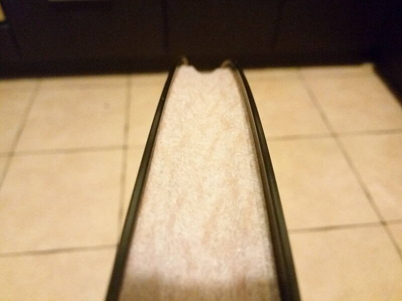

Згадав. Отак виглядає 25мм пластир в ободі. Тож, 25мм стрічку?

notubes для своих ободов внутренней шириной 23 мм рекомендует ленту 25 мм (Rim Internal Width: 23.0mm Tape: 25mm)

На 4х парах колес использую ленту стенс и никаких проблем. Для 22 мм внутренней полки идеально подойдет лента 25 мм с учетом всех изгибов.

З шириною з'ясував: 25мм лягає ідеально.
