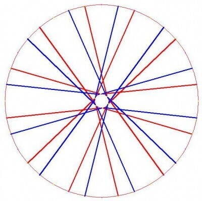

Есть обод и передняя втулка на 36 спиц. Сколько и как можно уменьшить количество спиц при спицовке колеса?

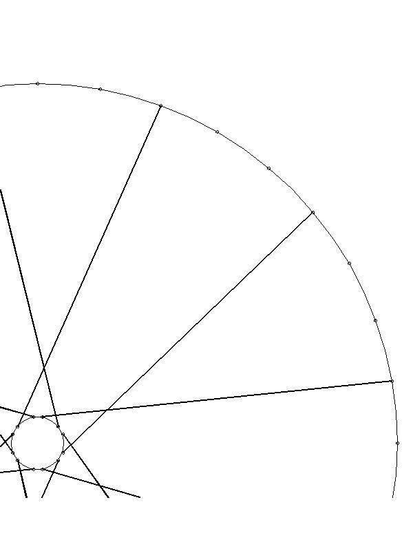

Вот, накидал в автокаде спицовку.
Если у тебя сейчас собраны в 3 креста, то необходимая длина спиц увеличивается на ~2мм. Впринципе можно собрать колесо со старыми, если резьбовой частью спица полностью входит в нипилель.
Комментарий к файлу: синие и красные спицы чередуются рядышком. выводить восьмерки достаточно просто. при раскладке спиц необходимо что бы стык обода был между спицами.

Комментарий к файлу: а вот тут непосредственно разкладка спиц у одного фланца. с другой стороны на одно отверстие.

Красные спицы на одной стороне втулки, синие- на другой стороне? Точка отсчета не от нипеля, а от места где соединяется обод?
про красные и синие - да.
точка отсчета совпадет и по ниппелю и по стыку обода. они у 99.9% ободов расположены на одной линии.
