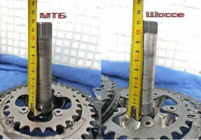

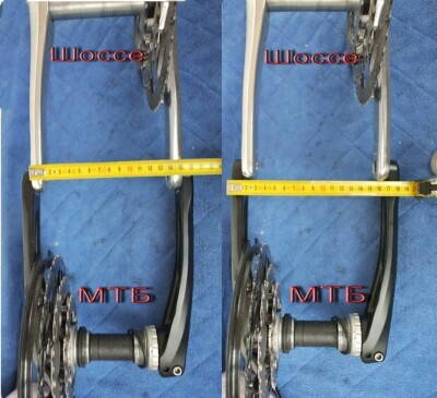

Шоссейные каретки 68 и 70мм, проставка в 2мм.
МТБ 68 73 и 83.
Имел возможность сравнить системы с интегрированным валом SHIMANO HollowTech II под МТБ и шоссе.
См. фото:
DSC_4939_.jpg [ 145.54 КБ | Просмотров: 5801 ]
DSC_4944_.jpg [ 169.95 КБ | Просмотров: 5801 ]
