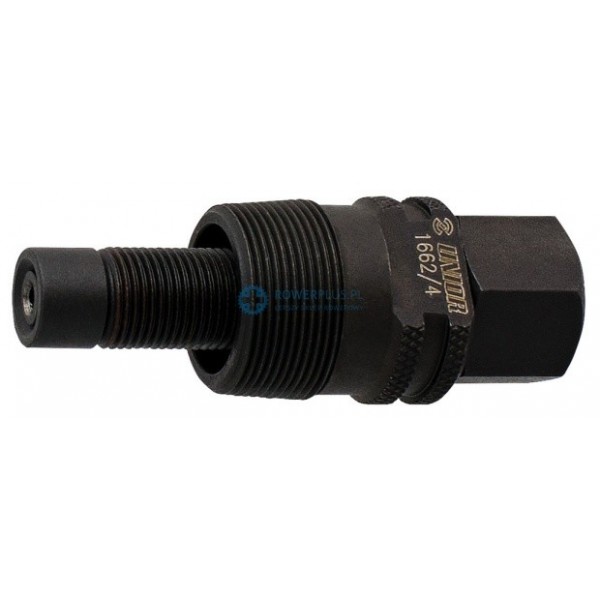

При попытке снять шатуны выжимкой повредили резьбу, и довольно сильно. Как ее восстановить? Какой инструмент нужен?

а как её восстановить, если резьбы уже нет?
нужно либо использовать выжимку для проблемных шатунов (практически нереально купить)
либо пользоваться таким методом:
viewtopic.php?p=2061749#p2061749
https://www.bike24.com/p2309395.html Этот набор поможет нарезать резьбу большего размера и есть выжимка под этот размер.))

Я сбивал шатун молотком через штырь, предварительно отмочив.

Чому ніхто не запропонував зйомник підшипників? Покоцає звичайно, але зніме. Можна шайбку токарнути, щоб захвати зйомника через неї тягнули шатун - тоді й не покоцається.
Звичайно ж пролити ВДешкою та нагріти.
Ні - перерізати болгаркою вісь каретки чи розпердолити кулак шатуна.
Якщо вісь пилити, то огризок можна з шатуна буде вибити та шатуни заюзати на новій каретці. Звичайно ж зняти їх потім так само не вийде.

Ага, шняга за 135 євро + доставка + податки - це акурат те, що потрібно для ремонту дешманських каретки/шатунів.

Дешевле ось каретки отпилить болгаркой и заменить все.
злой ты. Зачем калечить ось, если она целая? Проблемный шатун спилить, и всё.

Якщо знімають, то знач щось замінити треба. Зараз нарадиш, а чувак похерить шатуни, коли розбирає для заміни каретки - 50/50.
Эта шняга умеет восстанавливать резьбу не только под сьемник еще и педальную резьбу лечит. В сезон она не простаивает, каждую неделю приносят шатуны с сорваной резьбой.)))
Почему до сих пор никто не посоветовал покататься с ослабленным крепежным болтом? Опять же клин можно использовать http://forum.birota.ru/viewtopic.php?f= ... 362#p79362

так человеку не снять надо, а резьбу починить.

Как понимаю, нужен метчик на 22 мм. А шаг резьбы какой на этой выжимке шатунов?

В кого не простоює? В механіка чи нубаса, котрий скоріш за все вперше в житті почав щось крутити в велосипеді? І велосипед якого з великою вірогідністю коштує менше, ніж той набір.
І що знач "лікує" різьбу? Якщо вона зірвана, то її вже не вилікуєш, лише гужон пердолити - сподіваюсь токарний верстат не пропонуватимеш купити заодно?

В тебе є зйомник - візьми поміряй.
А можеш не міряти - бо такий метчик ти все одно не знайдеш. Ну лише за 135євро якщо.
Там в наборчике сразу лежат четыре резьбовых вкладыша, которых хватит на ремонт двух пар шатунов. Ну и купить их там-же можно, токарник не обязателен, хотя с ним намного больше возможностей.)))

Если человек не знает с какой стороны подходить к фрезерному станку, то скорей всего он не сможет восстановить резьбу. А если он умеет работать на фрезерном станке, он не станет задавать такой вопрос. ))
