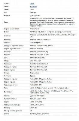

Прикупил недавно велик Jamis Durаngo 26" (файл прикрепил модель 2013, кажется, но не уверен на 100%). Ушатан, таки, сильно. При покупке не все увидел. Хоть это и не первый мой байк и руки правильно растут, но опыта маловато.
Есть проблемы, даже очень много :sad: Все сразу решить не удастся так ка бюджет ограничен. Сейчас сушу голову над этой. :cry:

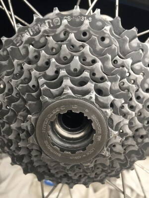

Заднее колесо оказалось неродное, от другого байка втулка с кассетой 8sp Shimano CS-HG31-8. Манетки родные 9sp (Acera M390, 9sp без индикатора). Шатуны тоже заточены под 9x3...
Цепь и передняя звезда 32 сильно изношены и требует замены.
Вопрос в том, что покупать?
а) звезду 32 + цепь и манетку(и) 8 sp
или
б) звезду 32 + цепь и кассету 9 sp
Есть мнение, что перейти на 8sp будет дешевле и надежнее. Манетки обе, нужно заменить? с передними звездами в будет ОК при таком 8sp варианте? Посоветуйте как мне лучше поступить.

Выменять на пиво убитую 9ск касету ради проставок, разобрать живую 8ку, проставками сделать из нее 9ку, докинуть одну из звезд, по ситуации.
Спереди все снять, купить на форуме алишный нарров вайд 34-36т за 250 грн и бонки\шайбы под старые бонки , купить 9ск цепь, бо 8ки сейчас даже дорогие долго не умеют ходить.

Alonso Forgotten писал(а):
разобрать живую 8ку
только не ту, что на фото, потому что это труп.
разобрать живую 8ку
зубья, вроде, так еще ничего....

rider66 писал(а):
Где искать?
смотря что. цепи, кассету, звёзды шатунов лучше новые. Манетки б/у.
одни трамплины. И вообще, кассета чёрного оттенка = бюджетный вариант от Шимано. Ищите блестящие.
да ведь Байк весь очень бюджетный. Куча проблем еще: тормозные колодки, вилка, обод задний 8кой, втулки тоже изношены(почистил/ смазал)
Bот рама, руль, манетки, педали, ну и Deore + Alivio хорошие на первый взгляд. я очень надеюсь что будут работать :velo2:
Не разумно ставить на него "блестящее". Задача заставить его перемещаться по относительно ровной дороге . А потом посмотрим, стоит ли его дальше улучшать.

Якщо мета таки " Задача заставить его перемещаться по относительно ровной дороге .", то перехід на гетто-1х (шляхом заміни зірок системи на одну NW) мені ,все ж, бачиться оптимальнішим, дешевшим та простішим, аніж заміна системи чи пошук живих зірок до неї.
