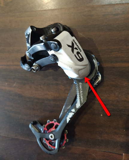

Имел неудачу сломать задний срам х9. Была утрачена пружина натяжения цепи, которая вот внутри, см. фото
Имею старый х5 для возможного донорства, и вопросы к мудрым спецам:
- как вынуть из х5 эту пружину? сняв внешнюю лапку перекидки понял, что механизма изъятия нужной пружины не понимаю: ни болтов, ни каких-то защёлк нету.
- есть ли смысл ее извлекать? подойдет ли она с х5 на х9 (если точно знаете)?
- где бы приобрести родную для х9 - может есть у вас? :)
- знаете мастера/мастерскую, где такое чинят? в двух уже отказали.
Если удобнее в телеге: donromario.
Буду весьма признателен за инфо по теме!

Возможно это подскажет:
https://michalsuva.wordpress.com/2013/0 ... x9-type-2/
https://www.alltricks.com/F-46290-piece ... _10v_blanc

не, нет на х5 и х9 таких скоб-держателей, как видно на фото. Но посибо!
щас попробую польский переводить :)
ПС: если еще есть идеи у кого, уважаемые друзья вело-активисты, буду благодарен. Хочу понять, что по пружине: подойдет ли, где достать, мастера и тд, или может старожилы посоветуют прост взять и купить целую деталь, чтобы быстрее?
