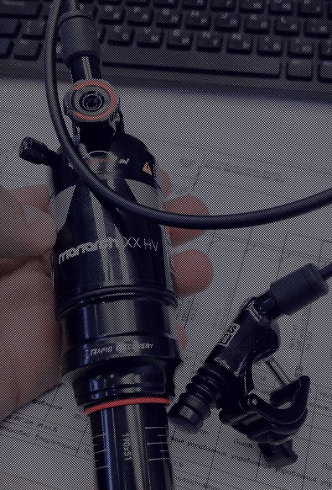

Гидравлическая монетка XLoc работает так: в нажатом состоянии аморт RS monarch XX HV разблокирован, в разжатом заблокирован. На днях при мелком дропе при нажатой манетке был удар, амортизатор оказался на половину заблокирован, при раскачке шток входит на 50% и удар. Помогает разжать монетку и нажать снова. На неровностях все работает четко, но при съезде даже с бордюра вновь блокируется. Если отскок настроен на самый быстрый, то блокируется 1 раз из 3х прыжков, а если на среднее положение или около того, то каждый раз. Что может быть? Пробег аморта с манеткой около 600км. Монетка входит и выходит полностью, не западает.
