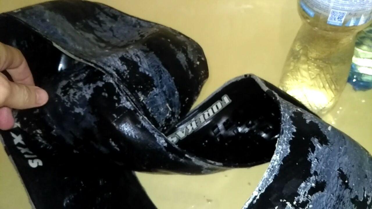

Доброго времени суток! Я месяц назад перешёл на бескамерку, но заднее колесо в первый день спустилось в ноль. Ну я ещё раз подкачал после этого, и на низком давлении держало месяц, катался радовался.
На днях спустило опять в ноль, не с того не с сего.
Снял покрышку, оказалось ленту плохо поклеил, и герметик затёк под неё.
Решил заново все поставить. С обода герметик Slime - Premium смылся более менее, а покрышка как клеем ПВА покрылась. Т.е. то что снаружи масса была, она водой удалилась. А то что присохло наверно ещё месяц назад присохло когда спустилось колесо.
Решил замочить на ночь покрышку, всеравно не отдирается, пробовал спирт, результата ноль.
Ацетон взял и бензин, они чуть чуть помогают, но надо всеравно шкрябать долго. Пару часов уже убил на отдирание герметика, треть покрышки отчистил только...
ПОСОВЕТУЙТЕ ПОЖАЛУЙСТА, как можно отодрать, может кто сталкивался с таким. Есть предположение, что на задней покрышке микро слой талька оставался, который не получилось отмыть, он и превратился в эту пленку.

В эту плёнку превратился герметик.
Если планируется и дальше ездить на герметике,
то убирать остатки не нужно, новый герметик
будет меньше впитываться. Да и камере он мешать не будет.
Убрать только то, что отпадает и жгутик вдоль корда.
Убирается всё лишнее дешевой щеткой пожесче (одёжной)
в тёплой воде, потом кухонной губкой, делов на 15 мин.
Убирать плёнку нужно только при приклеивании латки.
Плёнка убирается локально ластиком (для ручки) или
мелкой наждачкой.

Только теперь чуть позадирал всю плёнку, что она как замша стала. И наверно всё таки дощистить придется. Но переднюю покрышку оставлю так.
