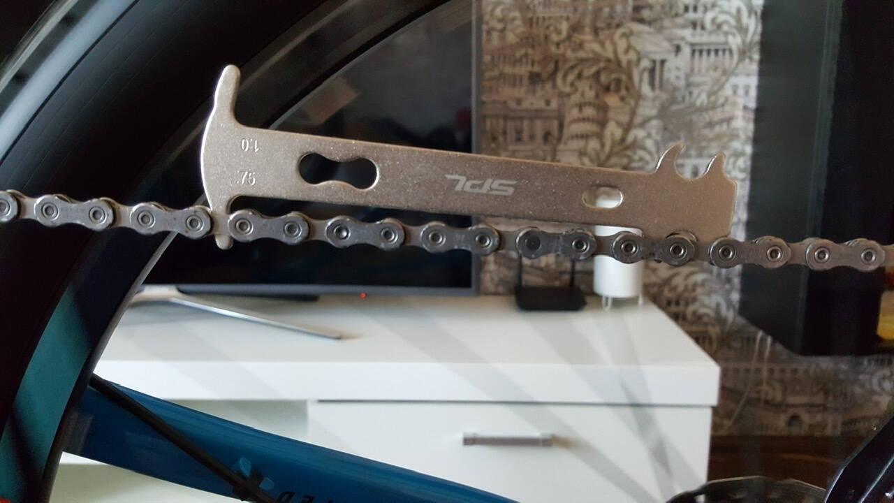

Всем привет! Такой вопрос. Пробег цепи 2,5 т. км. Недавно мерил ее калибром, и он мне показал разные степени растяжения на разных участках цепи: по всей длине цепи все в порядке за исключением участка с двумя соединительными пинами (цепь однажды я снимал и распиновывыл по соседству с заводским соединительным пином) там на отметке 0.75% калибр почти проваливается. Цепь 11 ск. Как вы считаете, стоит ли менять цепь из-за такого небольшого участка? И что стало этому причиной? Спасибо

не щелкает если, то катайся, а вообще замерить общую длину полезней, чем вот эти калибры. если есть возможность установить замочек - лучше заменить проблемное звено.

Я думаю на общую длину цепи этот малый участок вряд ли как-то повлияет. Но замка нет, снять и померять не смогу. Просто беспокоюсь за кассету, чтоб ничего там не «посъедало» этим, малость растянутым участком

Ну да.. Кассету/систему жалко, так что буду, наверное, в понедельник новую цепь заказывать. Просто первый раз с таким вот сталкиваюсь. Не пойму, как она, зараза, в одном каком-то месте могла растянутся. Всегда цепи более-менее равномерно растягивались. Это же не мотоцикл - на светофоре ручку газа до упора, и пошла цепь в разнос. Как на велосипеде такое произошло, ума не приложу

Глазов
так проваливается на ремонтных пинах? не?

DesignerMM писал(а):
Глазов
Точно. Только на них
