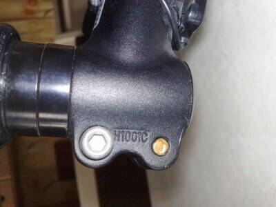

Вынос меня устраивает и размером и градусом. Хочу подобрать в таких же параметрах но не могу разобраться какие они.
На выносе есть одна надпись. Помогите разобрать что значит или не значит она.
120220131292.jpg [ 115.48 КБ | Просмотров: 1409 ]
Н1001С

похожа на маркировку делали. к размерам она не относится. крепление к штоку 1.1\8

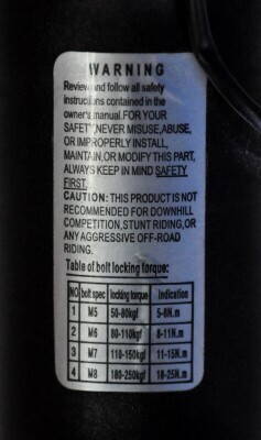

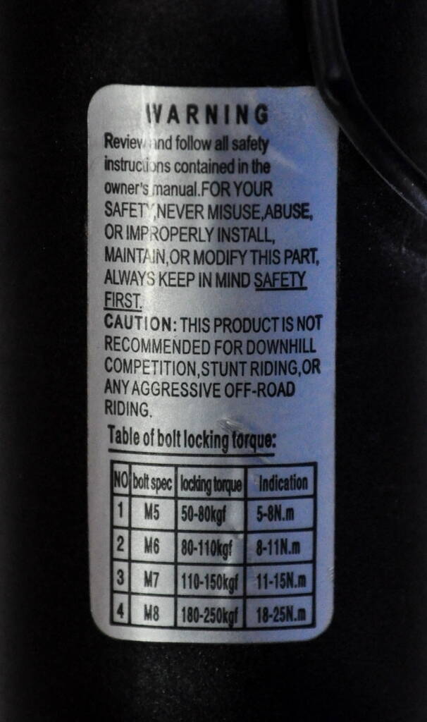

Есть еще табличка на выносе, но там нихера не понятно... по крайней мере для меня.
DSC_0435.JPG [ 384.61 КБ | Просмотров: 1396 ]
DSC_0437.JPG [ 413.49 КБ | Просмотров: 1396 ]

на табличке показано размеры болтов и с какой силой их затягивать

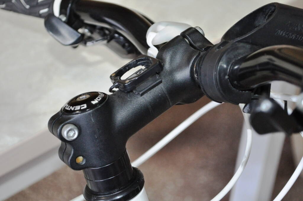

Линейка и школьный курс геометрии помогут определить все параметры выноса :)
Длина меряется, ЕМНИП, по осям (штока вилки и руля).
Угол наклона - геометрия, определение угла в треугольнике (все длины даст линейка)
зы. Вынос можно и покрасить.
