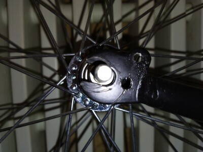

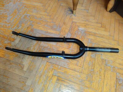

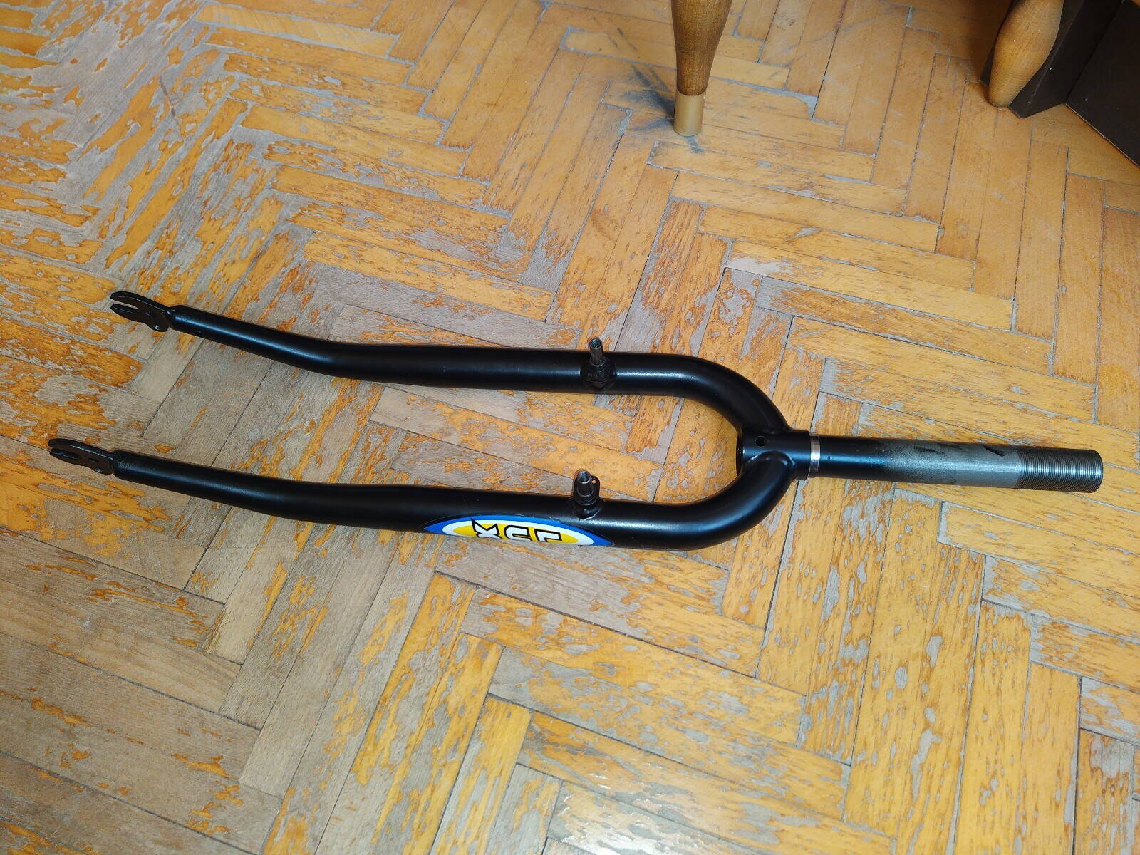

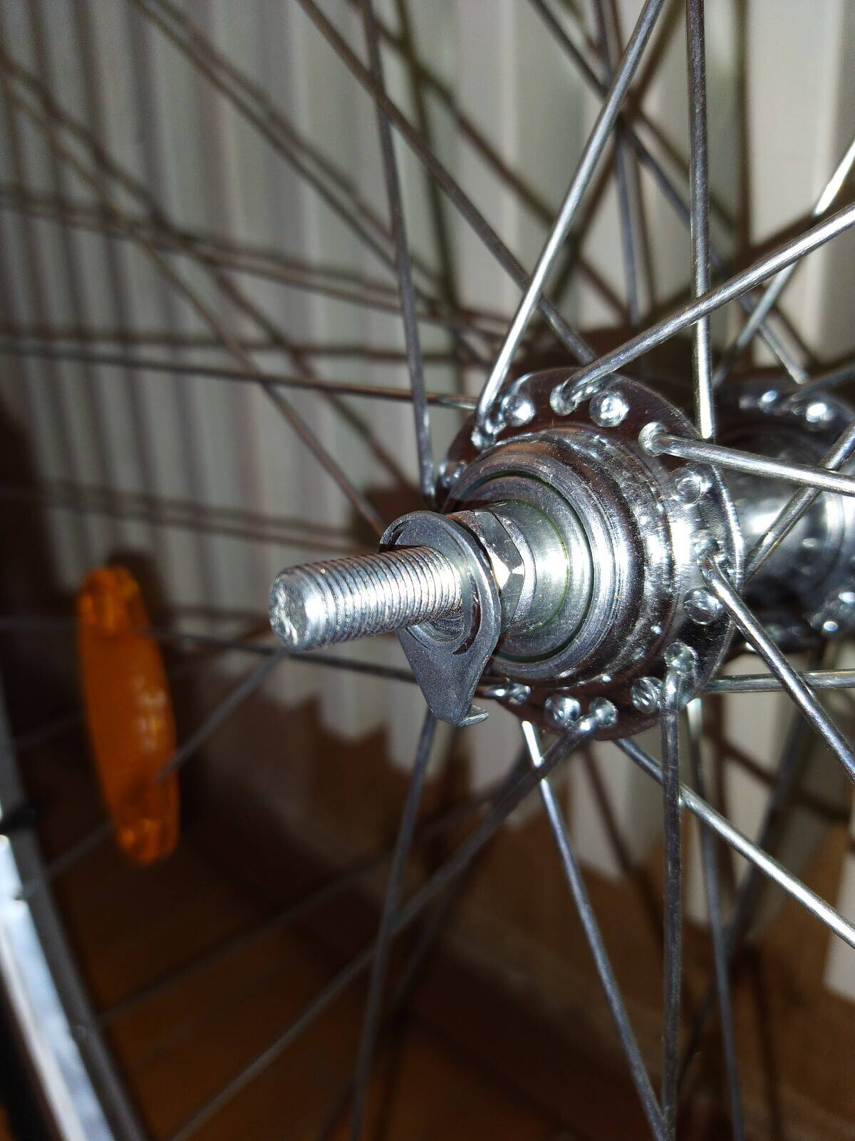

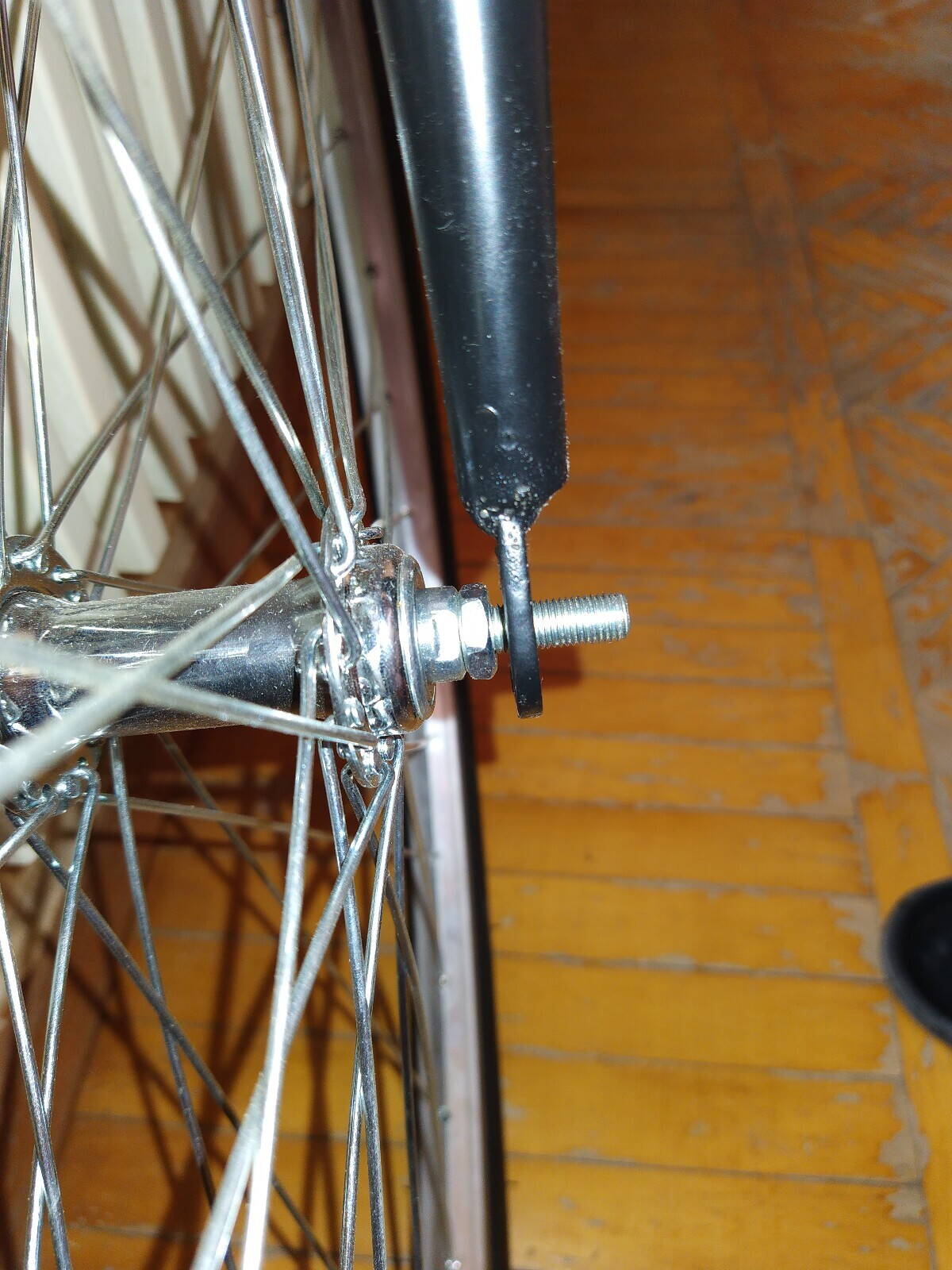

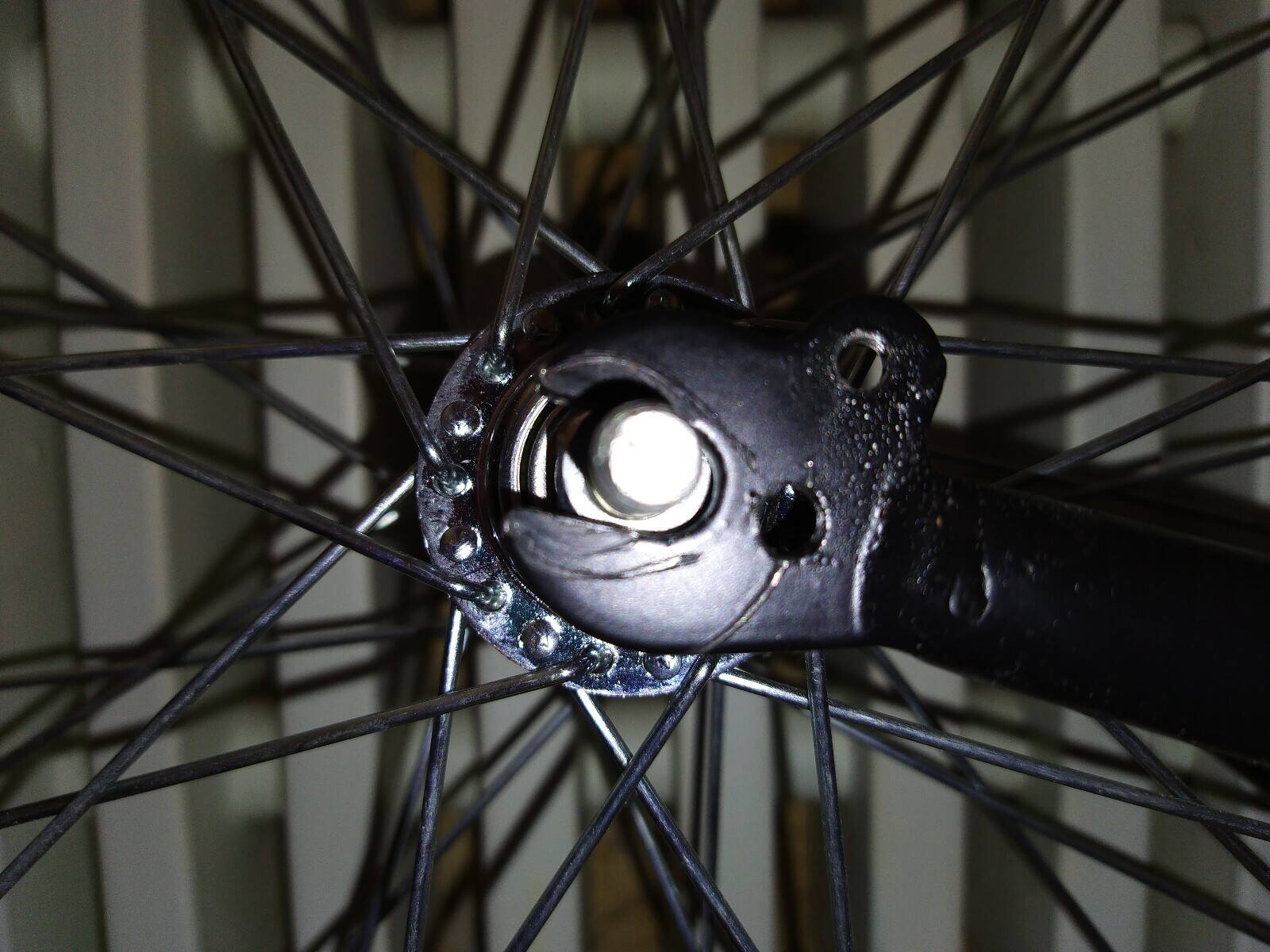

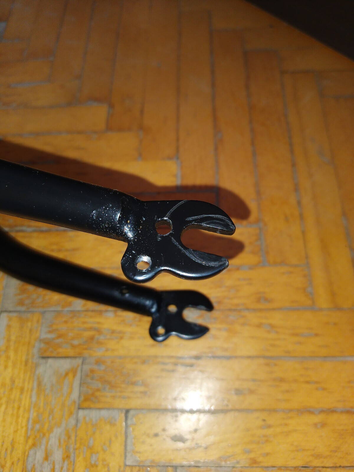

Дано: новий ровер "Україна Lux".
Діаметр вісі передньої втулки: 7.9 мм.
Розмір дропів: 9 мм.
Відстань між дропами на вилці: 96 мм.
Відстань між контргайками на втулці: 94.1 мм.
Що це за стандарти такі? Получається, що вісь у дропах сидить дуже вільно, і єдине, що її утримує - це гайка та шайба з вусиком. Зазор - цілий міліметр. До того ж між контргайками і дропами теж є зазор. Не вистачає якихось шайб.
Я думав, що за стандартом ширина втулки повинна бути 100 мм, а вісь 9 мм. Щось тут не так.

1.
https://www.parktool.com/blog/repair-he ... -section-6
"5/16 inch x 24 tpi - front hubs, solid axle, less expensive bikes".
5/16" = ~7,9 мм.
2.
У класичних роверів десь з 1920-х років це поширений розмір. Так роблять і зараз на багатьох недорогих утилітарних моделях: щілина у дропауті - біля 9 мм, втулкова вісь - 7,9 мм.
3.
https://www.sheldonbrown.com/frame-spacing.html
"96 mm - оlder front hubs, especially French".
Розповсюджена штука на маловитратній техніці.
4.
Коли виробник втулок підбирав гайки-конуси та контргайки - трохи облажався з товщиною. Бува. А можливо, виробник втулок вчинив правильно, бо відстань між дропаутами у вилок може бути трохи різною. Від зварювання чи паяння труби "веде", а в найдешевших цінових групах з правкою звареної вилки й рами ніхто не вовтузиться, це дорого. Для порівняння гляньте на вилки від совєцьких байків: у більшості - така сама феєрія з розмірами.
Так ведеться здавна. Дивіться п. 2.

Дякую за швидку конструктивну відповідь. Тепер зрозуміло, а я вже думав, що знову китайці щось наплутали. А воно ось як, то ХВЗ дуже полюбляє рідкісні стандарти.
