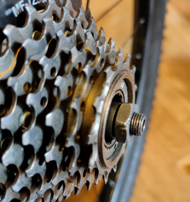

Такой вопрос. Открутилась гайка задней втулки. После нее идет конус. Если я затягиваю гайку, то колесо очень слабо крутится. Если гайку к конусу сильно не прикручивать, как на фото, то колесо крутится отлично, но так ведь не должно быть. Что в такой ситуации делать?

Зняти оту трєщотку шиманячу (тре з'йомник відповідний) і потім конусними ключами відрегулювати люфт конусом та затягти гайку.
Або відкрутити з лівої сторони, витягти вісь з конусом+гайкою зправа, затягти гайку зправа, вставити знов і відрегулювати лівий конус на люфт та затягти ліву гайку. Профіт у тому, що не треба з'йомник трєщотки.
