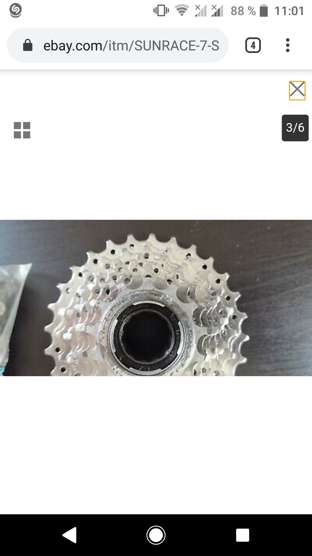

Привет ребята, у меня проблема. Я не обслуживал свой велосипед и вот у меня трещетка начала проскакивать, я нашел инфу почему так и как исправить, вроде нашел, купил съёмник , открутил колесо и обнаружил что на крайней звезде что то типа замка, и из-за него я не могу открутить трещетку, но и это кольцо не снимается, подскажите пожалуйста как его снять.
P.S. Простите если создал не там тему , просто очень нужна ваша помощь.
Комментарий к файлу: Трещетка Sun Race 5409422
Screenshot_20200703-110152.png [ 585.93 КБ | Просмотров: 1825 ]

замка на трещетке быть не может. чтобы открутить трещетку - нужно ее сорвать, если же у тебя кассета - то для съема кассеты нужен, во первых, другой съемник, во вторых нужен хлыст, потому что резьба у кассеты крутится в ту же сторону как и сама кассета.
если я не ошибаюсь - на трибане 300 стоит кассета. скинь фото колеса с кассетой, чтобы было видно что там за "замок" у тебя

а если все таки трещетка - то она откручивается против часовой стрелки, и желательно когда будешь откручивать - залить WD и применить рычаг потяжелее.
некуда заливать
подлиннее
 Заголовок сообщения: Re: Triban trial 300 ( помогите )
СообщениеДобавлено: 09.10.2020 02:08
Сообщения: 4
Город: Simferopol
Зарегистрирован:09.10.2020
некуда заливать
а сзади на резьбу? вроде у вэдэшки спецом для этого есть длинная трубочка)
подлиннее
обычно помогает подлиннее в комбинации с потяжелее. как никак усилие становится больше и за счет веса также)
