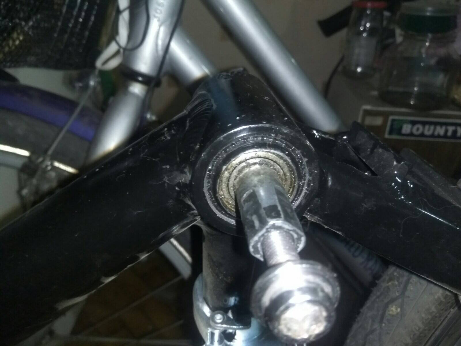

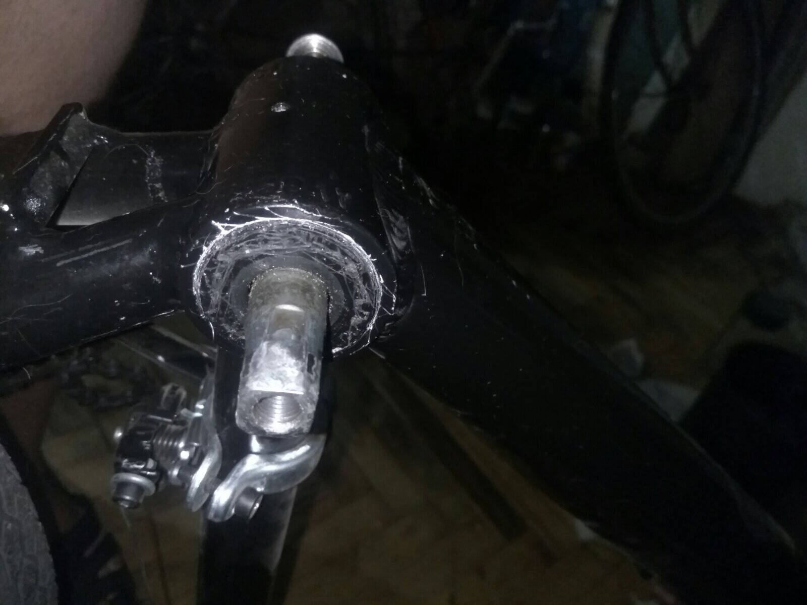

Доброго времени суток, форумчане.
Недавно купил вел б\у, захотел заменить каретку (бывший владелец сам о необходимости предупреждал), но не могу понять, какого она типа и как её снять(( Большим велоопытом не обладаю. См. фото. С уважением, Андрик.
изображение_viber_2020-09-28_20-37-11.jpg [ 161.86 КБ | Просмотров: 2138 ]
изображение_viber_2020-09-28_20-37-03.jpg [ 138.56 КБ | Просмотров: 2138 ]

Её трудно опознать даже обладая велоопытом, потому что там какой-то колхоз. То ли её уже пытались снять и посрывали все зацепы, то ли в раму просто забиты подшипники и тогда там может быть смята резьба.
Для того чтоб купить новую нужно измерить длину вала, и ширину кареточного стакана в раме (чаще всего 68 мм, реже 73). И это не будет проблемой, главной проблемой будет каким-то образом выковырять то что на картинках :)
В нормальной ситуации там были бы вот такие зацепы под вот такой съёмник
Вот и я не могу понять, как сие чудо снять(( Сделал ещё фотки утром -может понятнее будут...

Едра-а-ать, похоже, правую сторону заторцевали балагаркой вместе со шлицами чашки :shock: !
Чашка каретки пластиковая что ли? По фото не разглядеть.
Есть с левой стороны шлицы под ключ, как показывал выше godspeed?
Открутить хотя бы левую чашку и пробовать засверлить в правой два диаметральных отверстия под ключ, если таковой найдётся.
Пластик (если речь идёт о крышке, которая с левой стороны и прикрывает каретку).
Это и есть левая. Нифига там нет((
Видно що зрізана, хз навіщо, можливо шатун насадили надто глибоко на вал і він підтирав.
Пластикові каретки - ще той треш.
Спробуйте накрайняк якого розчинника пластику, щоб він той пластик зробив м'яким і тоді вибити ударами в торець валу в одну сторону, а потім іншу чашку - з іншого боку.

Да, походу лучше всего будет выцарапать остатки пластика чтоб оголился край подшипника, выбить молотком по валу и потом достать остатки чашек.

Кажеться это дичайший колхоз.
Похоже что подшипники просто забили в раму, предварительно обмотав изолентой.
Я бы разобрал подшипники, вытащил вал, потом уже рассматривал остатки.

Возможно есть смысл поискать отдельно Б/у раму и все перебросить с этой на другую. За адекватные деньги можно найти не убитую, я к примеру покупал одну на этом форуме. Судя по фото каретки, там дичайший колхоз и еще не понятно, как все от туда будет извлекаться, про целостность резьб я вообще молчу, по этой причине вариант с другой рамой не такой уж и плохой, даже финансово, а про время и нервы я вообще молчу.

С каких пор каретка с пластиковыми "чашками" стала колхозом? https://www.ozon.ru/context/detail/id/169363822/
А вот то что с ней сделали - просто вандализм.((( Несмотря на это резьба в раме еще жива т.к. пластмассой ее испортить практически невозможно.
