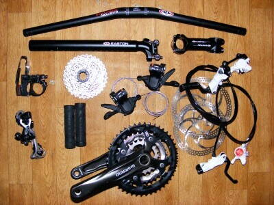

просто наборчик хороший продаётся
вынос, подсидел, руль
купить в Гермнии могу, но с моим бюджетом на вел нет смысла в этом
