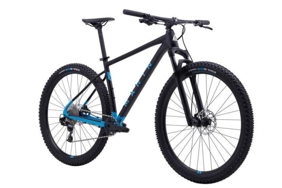

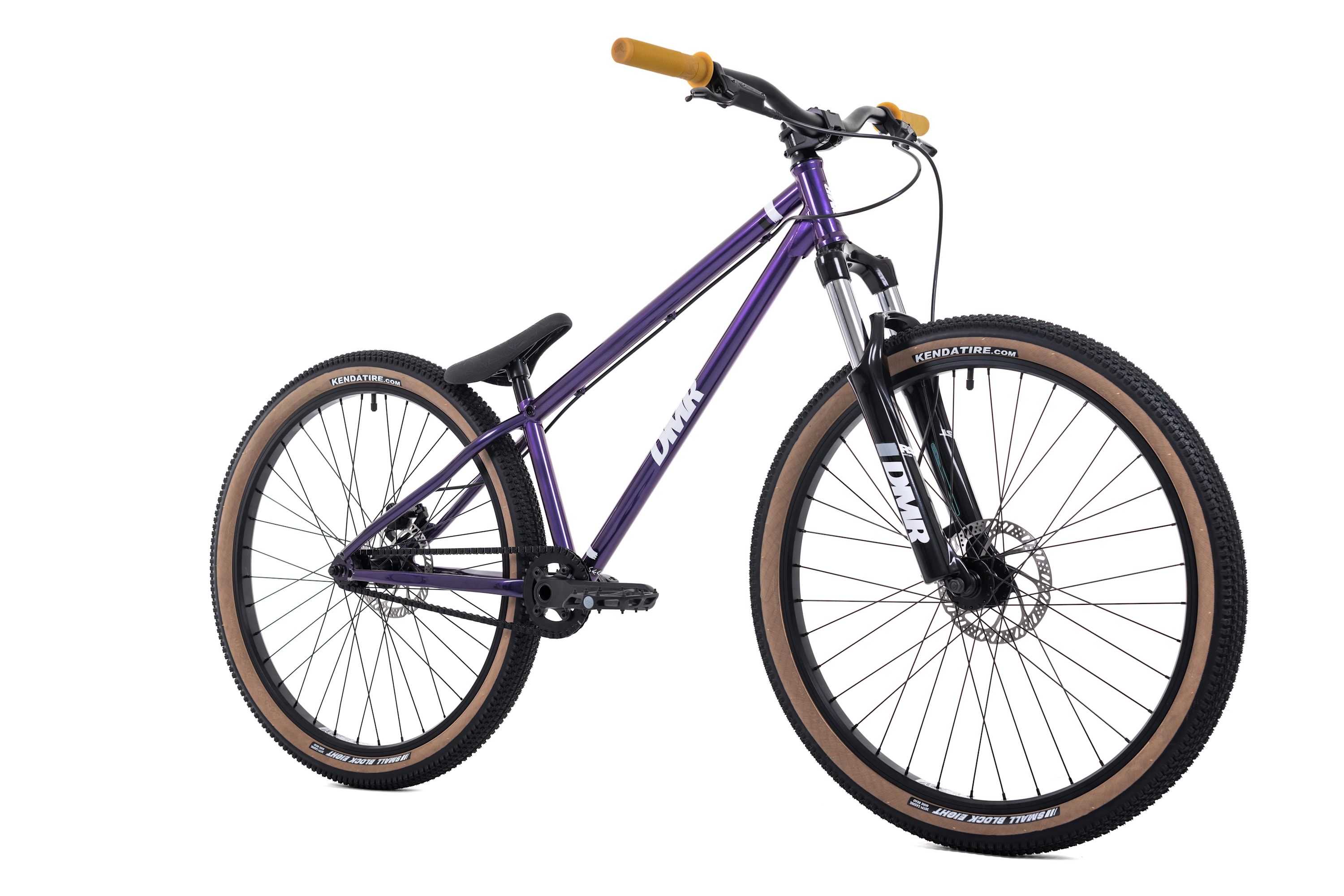

Екстрим - це катання з опущеним сідлом. Усе інше - не екстрим.

Можливо, я висловився дещо незрозуміло. У байка для екстриму сідло низько, бо треба робити трюки. У кроскантрійного - високо, бо треба ефективно педалювати.
