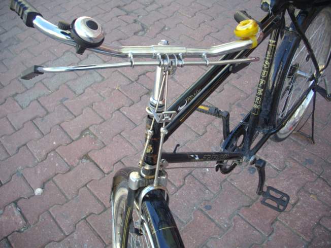

Ну тогда мои 5 копеек гривен засчитайте...
Вот, в прошлом году в Анталии понравились тормозные "тросики", да и ИДЕЯ стремная... :shock:
Комментарий к файлу: "Восток - дело ТОНКОЕ..." (с)
IMGP4399_thumb.jpg [ 45.39 КБ | Просмотров: 4408 ]
К стати - желающие могут "апгрейдиться": http://www.classic-cycle.de/en/Handleba ... 5644707299 :wink: :wink: :wink:
