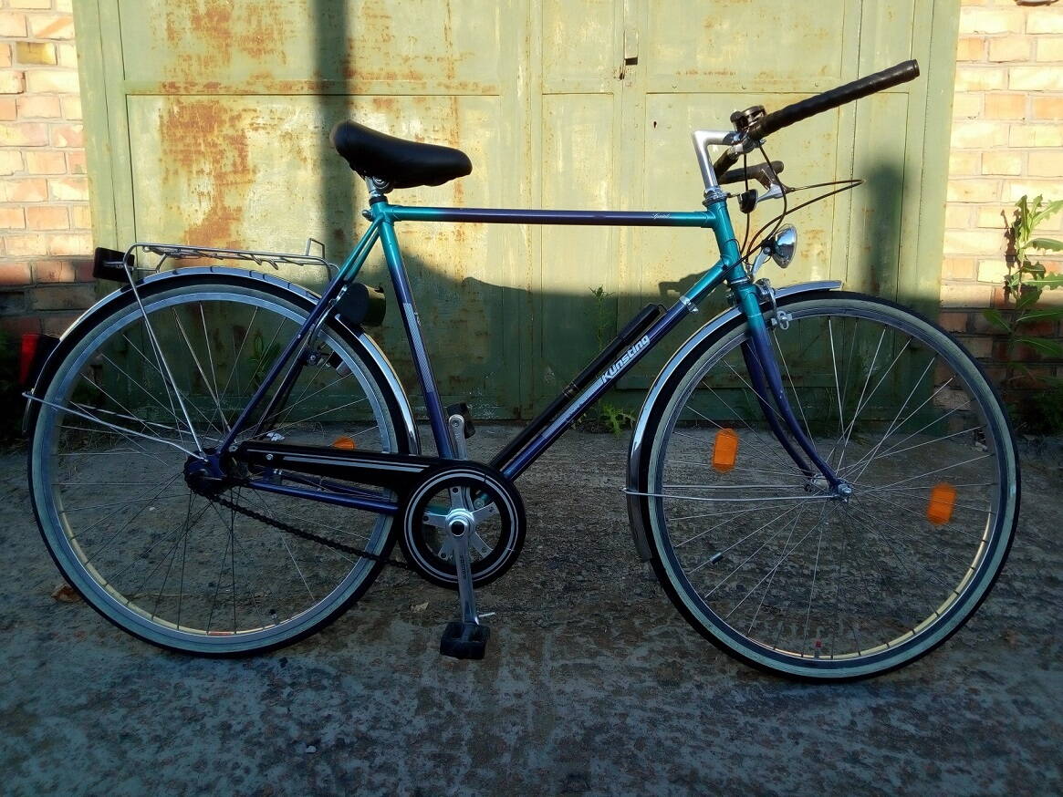

Аякс писал(а):
планетарку впиндюрить. Старое железо с планетаркой до 2тщ грн.
таке пишуть лише ті, хто її ніколи не мав, а лише картинки в інеті бачив
СообщениеДобавлено: 29.12.2020 20:38
Сообщения: 1213
Зарегистрирован:06.05.2019
Вменеє. Старенька, але працює.
P00624-193251.jpg [ 615.66 КБ | Просмотров: 2750 ]
Накат есть - дорог нет!!!

Аякс писал(а):
А туринг тут до чого? Це для їзди в пенсійному стилі по місту, да й то не кожному. До реальної їзди, тим паче завантаженому не має ніякого відношення. Тож ти таки пишеш про те, що бачив лише не картинках.
СообщениеДобавлено: 29.12.2020 21:36
Сообщения: 1213
ок.
