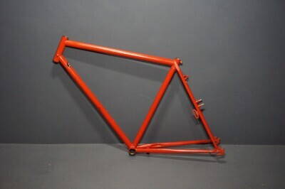

Привіт всім!
При нагоді купив стару дешеву хромолеву раму і вилку - хочу зібрати туристичний велосипед.
Я в цій темі новачок, допоможіть, будь ласка, вибрати трансмісію.
Рама з дорожнього чи шосейного велосипеда, кареточний стакан 68мм, задня вісь 130мм.
В ідеалі хочиться трансмісію 2х9, каретка шимановська під квадрат.
Вже є колеса на втулках Sora, задня втулка під касету до 9 швидкостей, якщо не помиляюсь. Касету планую ставити щось типу Алівіо.
Трансмісія буде МТБ, не шосейна. Кермо метелик, манетки моноблоки.
Так ось при підборі компонентів зачепився на такій штуці, як чейнлайн, який в ідеалі має бути однаковий на системі і на задній осі.
Чи можна якось заздалегідь вирахувати цей параметер? Чи тільки приміряти і міряти лінійкою чи штангелем? Може є якісь таблиці чи специфікації?
Ось, наприклад каретка буває з різною довжиною вала - в моєму випадку бачив 110мм, 113; 117,5; 122,5; 127,5.
Шатуни хотілось би щось з не дуже дорогого, наприклад Шимано FC-MT101-2, або б/у шукати.
Якщо не можна все це прорахувати заздалегідь, що краще - спочатку купити касету, і під неї вже підбирати систему чи навпаки?
Наперед вдячний за будь яку інформацію.

1 - краще купи готовий вел - хоч трушний, хоч рокс тур, хоч хоч що небудь, що приблизно задоволняє - дешевше буде.
2 - для турингу брати х2 це тупо. Бери х3. Тим паче з лише 9 позаду - цього недостатньо для х2 для турингу. Да й вел буде не лайтовий, тож пох.
3 - якщо береш х9 позаду, то логічно брати бу старі моделі х7/х9 або деор/слх/хт - коштують недорого, працюють пречудово.
4 - касета в ідеалі хг-400( якщо х9) - тобто бюджетна, але повністю в нікелі, напевно це алівія. Ланцюги як їх за ними не доглядай, юзай кампу, міняй їх, по колу юзай 2-3, але все одно помирають акурат так, щоб виходити сабж. Вища касета не збільшить пробіг, тож не має сенсу.
5 - забий на чейнлайн, все буде чітко, якщо поставиш н2 ситему. Хочеш квадрат - поміряй чейнлайн в когось на зовнішніх чашках та зроби такий само.

kyivartwood
Да срать на тот чайнлайн. Главное чтоб был где-то рядом,
для корректной работы переключателя, чтоб хватило регулировок
выставить рамку в нужное место и ничего не задевало.
Обычно в характеристиках системы указывают чайнлайн при заданной
длине вала, либо просто чайнлай где длина не меняется.
Конкретно для FC-MT101-2 указанно
Chainline: 48.8 мм Q-фактор: 179.4 мм при вале 123мм.
Чайнлайн у кассеты не меняется кажется 47.5. Да и пофиг ни на что не влияет, а то начинают шатуны
асимметрично пихать, чтоб выставить тот мифический чайнлайн. То критично для сингспидов.

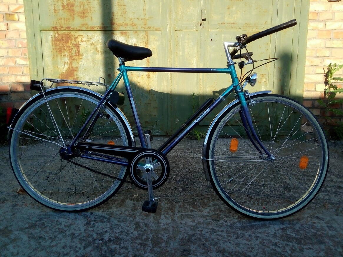

tifo писал(а):
таке пишуть лише ті, хто її ніколи не мав, а лише картинки в інеті бачив
Вменеє. Старенька, але працює.

Аякс писал(а):
А туринг тут до чого? Це для їзди в пенсійному стилі по місту, да й то не кожному. До реальної їзди, тим паче завантаженому не має ніякого відношення. Тож ти таки пишеш про те, що бачив лише не картинках.

СообщениеДобавлено: 30.12.2020 14:55
Сообщения: 6400
Город: Київ, неКиїв
Зарегистрирован:29.08.2009
:smile: Чейнлайн - важливий. Дивитись систему, в її описі буде довжина вала з якою в системи правильний чейнлайн (є правильний чейнлайн для дабла, для тріпла, для "нормальних" колись труб, для "оверсайзд" труб,... етцетера). Далі дивитись як саме ця система стає на раму та чи не треба з-за замалої/завеликою відстані до пера щось подкорегувати й купувати вал довший/коротший. Чому? Трійник або двійник (або обрана комбінація зірок) можуть "не стати" саме в цю раму з правильним валом, або стати надто далеко й давати непотрібні "перекоси" там де їх бути не повинно. А ще й Q-фактор...
:smile: Q-фактор - важливий. Це не тільки про ставити трійник або двійник, і на який вал ставити, але ж у першу чергу про комфорт у педалюванні. Ті, кому "все-одно" чи мати 130 чи 230 мм і "однаково комфотно" педалювати з обома - я вас поздоровлюю, сам так не можу.
:smile: Якщо в наявності є тільки рама- дивіться в першу чергу на раму. Пера, з чим вона їздила (може там справді була планетарка та сінгл зпереду і рама має можливість тільки одну зірку з макс. 40 зубів приняти? З валом 128 мм хіба що їздити потім).
:cool: Хау, старий індіанець все сказав і тепер бере попкорн) Останнім часом всі хочуть зібрати турінг занєдорого, прям цікаво шо то буде. Ще й тому, що сам собі зара щось подібне збираю, але з трохи іншою метою.
Ну не знаю - чого тупо? Та система, що я писав FC-MT101-2, має 36 і 22 зуба, тобто по факту це середня і маленька зірки зі стандартних старих МТБшних систем типу Діор. Я зараз на мтб катаюсь і майже ніколи не використовую велику зірку. А якщо цей вел буде завантажений сумками, то сумніваюсь, що мені захочеться топити на ньому як на шосейному. А касета 11-36 і вгору буде нормально тягнути. думаю.
Це точно) Повівся на дешеву раму - 200 грн, але хромоль. Правда трохи вдарена була, довелося рівняти. Вилка 400 грн, теж хромолева, труби рейнольдс.
Ще проблема була з рульовою колонкою - там посадочний діаметр 30мм, у нас такої не знайшов, замовив на аліекспрес на промпідшипниках безрізьбову, побачимо, що то буде.
Там вище писали, що краще купити готовий вел, дешевше буде, так це точно. Схоже рама, це найдешевше, що буде в цьому велосипеді) Вже витрачено 4300 грн.
Якщо проєкт успішно завершиться викладу повний кошторис.
