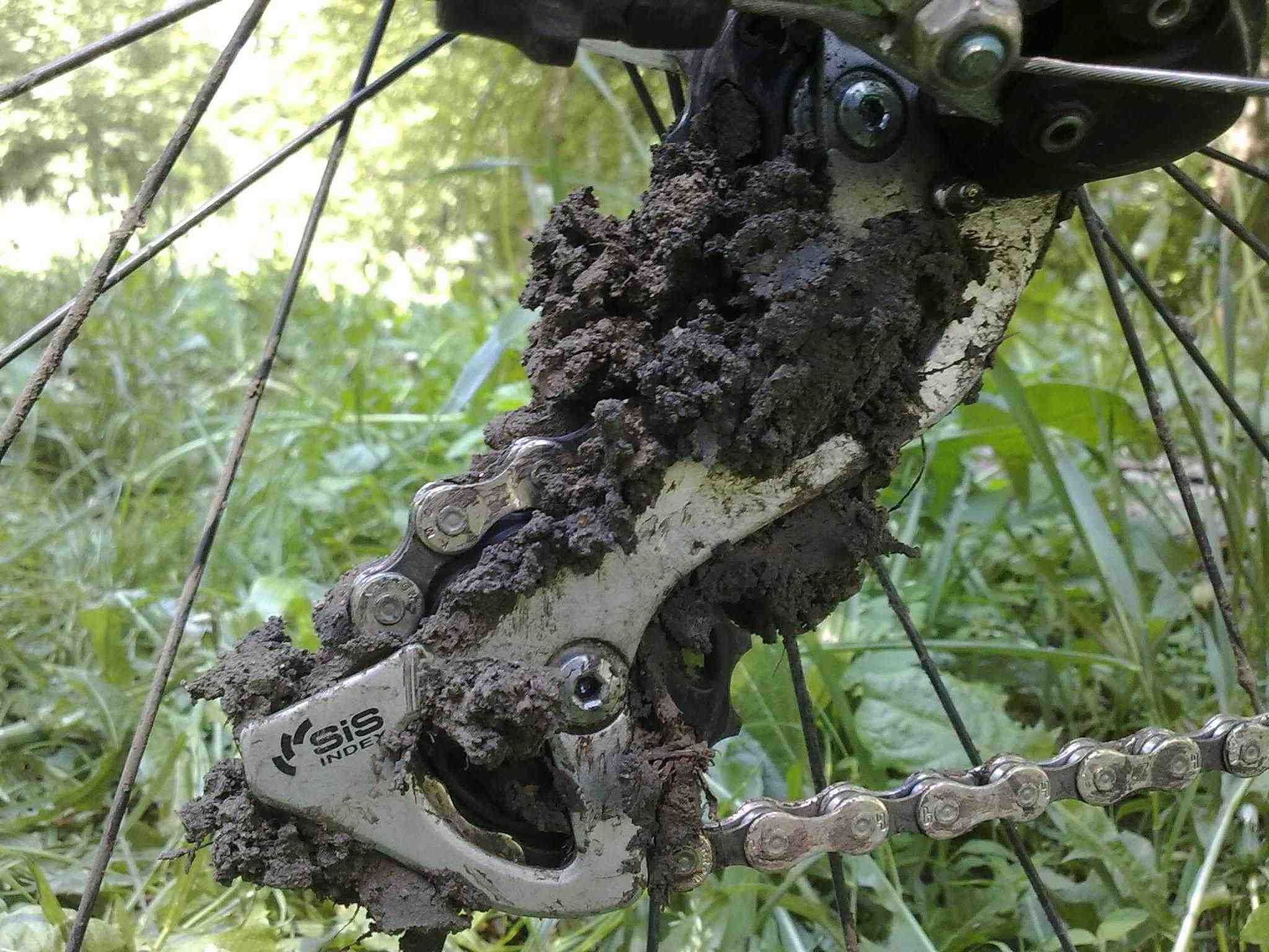

Я,чтобы сбить грязь с роликов,беру плоскую отвертку,ставлю лезвие на боковую поверхность ролика и проворачиваю шатун. Грязь довольно успешно "срезается”, иногда попадает на цепь, но тут уже вступает в дело зубная щетка:)
а если между зубьями? я нормально ролики отмыть могу только полностью разобрав и отодрав щеткой с керосином.

не знаю, что у вас там за грязь в Днепре...но у меня она между зубьями выдавливается цепью

вот кто придумает как сбивать грязь с роликов не снимая с переключателя - тому хвала и честь.
Тряпочкой. Скручиваем в жгутик, пропихиваем между роликом и рамкой. 2-3 оборота ролика - и он с этой стороны чист. Точно так же - обратная сторона, потом - второй ролик.
Между зубами - это как? Венец ролика, на высоту зубов, всегда чист - все дерьмо там отдирается самой цепью.
Вот между зубами кассеты - то да. Точнее - между звездами. Туда - тоже тряпочкой достаю. За зубы цепляется, конечно - но это процедура достаточно редкая. Щеткой, кстати, наверное, лучше будет.
