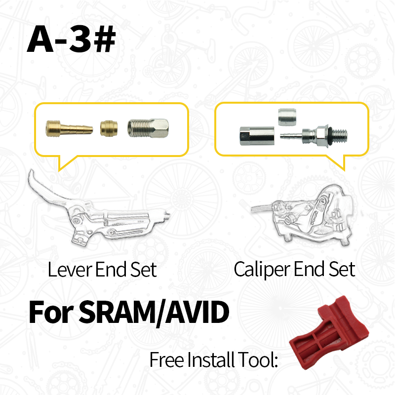

Шайтаныч писал(а):
Такое?
В чём борода? В наличии банджо-болта на калипере? :)
Нет.
Такое:
https://velostudio.com.ua/product/gidroliniya-dlya-tormoza-avidsram-elixir-579x0-guide-level/
Думаю как опрессовать коннектор, который в банджо вкручивается. Наверное можно сделать так:
1. Коннектор
http://obod.com.ua/zapchasti/tormoza/konnektor-m6-sheng-an-sh-03.html
2. Найти прижимной болт для коннектора
3. Оливки,штуцер + шланг гидролинии можно без проблем купить.
H47ebd845279c4d8592d769a1acc884613.png [ 356.83 КБ | Просмотров: 1723 ]
Делается аналогично как и со стороны ручки.
Если нет спец инструмента можно обойтись плоскогубцами и молотком.
Гидролинию ровно отрезать, снять маленькую фаску (я использую
стружилку для карандашей), не забыть надеть все запчасти на гидролинию.
плоскогубцами хватаешь гидролинию на 2 см ниже края (при необходимости
подмотать изоленты), банджо или пин впихнуть сколько получится, добить
молотком через проставку. Закрутить гайку.
Gary Fisher Custom
