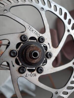

Помогите с лайфхаком, стандартные способы открутить не помогли :oops:
Торкс т20 прокручивается ...
изображение_viber_2021-01-14_13-43-55.jpg [ 179.73 КБ | Просмотров: 2304 ]
изображение_viber_2021-01-14_13-43355.jpg [ 188.23 КБ | Просмотров: 2304 ]
 Заголовок сообщения: Re: Открутить болты ротора
СообщениеДобавлено: 14.01.2021 14:55
Сообщения: 1047
Возраст: 58
Зарегистрирован:20.10.2012
Есть єкстракторьі с левой резьбой, перед откручиванием отмочить вд или керосином.
Я так понимаю, болтьі закисли и Вьі торксом порвали шлицьі?
СообщениеДобавлено: 14.01.2021 15:11
Сообщения: 955
Город: Николаев
Возраст: 107
Зарегистрирован:05.07.2018
Да, шлицы не держат.
И стучал, и размачивал в ВД40...
Начинаю склоняться к сварке.... типа к головке болта ротора приставить другой болт. Капелькой сварки прихватиться, выкрутить...
И так 6 раз :)

Ого прикіпіло.
Грів? Пара сталь/алюміній мають дуже різні коєфіцієнти теплового розширення та нагрів чудово зриває. До сотні нагріти - не вірю, що є хо якась вірогідність, що не викрутиться тупо викруткою, під яку зроби пази.
Ні - наварюй.
"Експертів" з екстракторами не слухай. Вони тупі.

Или вьісверлить аккуратно, не задев резьбу.

Всем спасибо за мнения... думаю может нагреть шляпку болта ротора... например зажигалкой... и попробовать крутить еще раз...
Гартований сталевий гвинт...
... з алюмінію
Гріти феном втулку - тобі ж її розширити треба, а не бовти.
Хоча пох - будь-який нагрів та відповідні температурні деформації допоможуть.
Але все ж логічно гріти втулку. Тим паче вона здорова, її фланець легко гріти.
Да й нагрів через бовти ні до чого не призведе - в сталі теплопровідність набагато менша за алюміній, фланец активно відбиратиме тепло та буде тієї ж температури, що й бовти, як не грій.

Та немає фену...
Думаю загальне нагрівання може допомогти ;)

Можна спробувати над газовою плитою....

в кастрюлю з окропом кинь - 100 градусів. А втулку перебереш потім.

Нічого собі ідея ))))
Втулка на промах... простіше розібрати перед цими маневрами :)

stas_mk27
Той болт, де вже розпилено під прямий шліц, теж не відкручується?

real SIMON писал(а):
stas_mk27
І так ... і ні... треба взяти нормальний інструмент. Надпилив, а нормальної викрутки немає...

Треба міцну викрутку ( бажано з квадратного профілю), щоб можна було її крутнути якимось інструментом. Я так відкручував.
