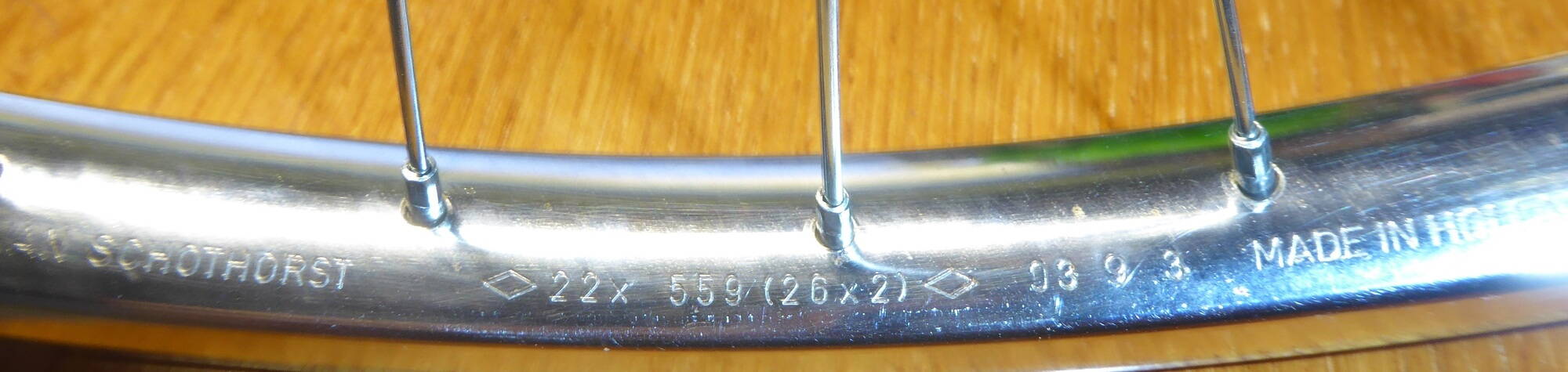

Всем добра. Уважаемые форумчане, подскажите пожалуйста, какая должна быть маркировка (какие обозначения) на покрышке для этого обода?

47- 559 (26 х 1,75)
50- 559 (26 х 2,0)
57- 559 (26 х 2,25 )
Должны точно подойти.
Форма и вид протектора по вкусу.

Савостин Юрий писал(а):
Какая должна быть маркировка (какие обозначения) на покрышке для этого обода?
На этот обод сядет любая покрышка, на которой вы найдете обозначение из двух частей типа XX-559. Первая часть - двузначное число. Это ширина. Вторая часть - число 559. Это посадочный диаметр резины (bead seat diameter) для такого обода. Измеряют в миллиметрах.
У вас очень распространенный размер обода. К нему подходят те самые "горные" 26-дюймовые шины, которых всегда полно в магазинах и на базарах. Главное - не ставить на обод слишком узкие или слишком широкие для него шины. Рассматривая в магазине шину, ищите на ее боковинах обозначение из двух частей, то есть XX-559. XX - это ее ширина в миллиметрах. Судя по обозначению на ободе, у него внутренняя ширина 22 мм. Ему подойдут покрышки с шириной от 25 до 65 мм:
https://schwalbe.com/files/schwalbe/use ... nen_EN.pdf
На шинах есть и другие цифры с буквами. Это другие системы маркировки - дюймовая и французская. Они обозначают тот же размер, но иным способом.
http://caravan.hobby.ru/materiel/tiresize.html

та обычная 26я покра.
