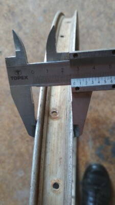

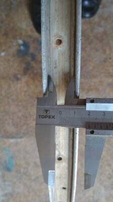

andr писал(а):
14 мм и 20 мм - ширина чего? Измерьте так (обе ширины, A и B):
А=27
В=20
И желательно сфотографировать обод без резины вблизи.
Screenshot_2021-03-21-14-15-08-777_com.miui.gallery.jpg [ 480 КБ | Просмотров: 1883 ]
Screenshot_2021-03-21-14-15-46-011_com.miui.gallery.jpg [ 477.66 КБ | Просмотров: 1883 ]

Это туристовский обод. Габариты других советских ободьев (среди прочих) есть в таблице посреди этой публикации:
http://xt.ht/xtarticle/0---vertikalnoi- ... ev-i-koles
Теперь посмотрим на советы такого мистера, как Браун.
https://www.sheldonbrown.com/tire-sizing.html#width
У вас обод с внутренней шириной примерно 20 мм.
Итак, 25-мм резина - явно не то. Лучше ее сюда не совать. 28-мм шина - у нижней границы допустимой ширины для этого обода. Будь у вас современный обод (у которого профиль с зацепами), ничего плохого не случится. Однако у вас обод от "Туриста". Там нет зацепов. Поэтому качать резину на таком ободе до высокого давления опасно, ибо она может разбортироваться на ходу.
Что считать высоким давлением, единого мнения нет. Но чем меньше ширина покрышки, тем, как правило, больше давление в ней. Поэтому 28-мм шина - рискованный вариант для туристовского обода. С маленьким давлением на резине такой ширины может ездить разве что очень легкий человек.
