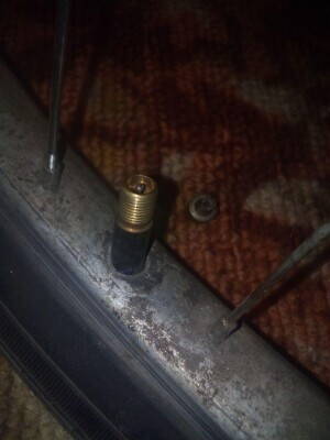

Аякс писал(а):
фото нипелей в студию. Данлоп?
Прилагаю фото.

Комментарий к файлу: Ниппель переднего колеса.
шредер. попробовать закрутить золотник. если нет - достать камеру и попробовать накачать. может рядом где то трещина в камере.
Прочитал только что в Вики:
Кроме того, так как клапан Шрадера не является обратным клапаном, насос должен быть оборудован обратным клапаном. В случае, если клапан в насосе неисправен, то при присоединении такого неисправного насоса к камере для накачки, камера почти мгновенно спустит, чего не случится с камерами, использующими клапан Dunlop или клапан Presta.
Может ли дело быть просто в насосе?

Второе колесо насос нормально качает?
Ради эксперимента можно выкрутить золотники из ниппелей, посмотреть, на них, подуть, прочистить ватной палочкой ниппеля, переставить золотники из одной камеры в другую и посмотреть как они будут накачиваться

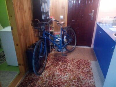

В конце весны-начале лета я решил купить себе велосипед, чтобы на нём ездить. Таким образом я бы экономил на проезде на работу и улучшал своё здоровье. Мне был нужен самый дешёвый вариант, я не привередлив в этом. Важна была только рама определённой формы. Нашёл объявление, где такой велосипед отдавали за 1000 грн, и мне без подталкивания с моей стороны сделали скидку до 900 грн.
Забрать его нужно было в отдалённом и захолустном месте, куда я добрался на общественном транспорте, а обратно думал ехать на купленном велосипеде. Я, в общем-то, и поехал, просто это было тяжело: я не катался уже годы и годы, плюс приличная часть пути была в горку. В итоге это превратилось в изматывающее, но интересное приключение, в котором я делал привалы на траве обочин, покупал еду и воду в киосках, снимал фото для друга, и всё это в местах, в которых я бывал впервые.
Велосипед был в итоге привезён в квартиру на Индустриальной, поселился у входа, как на фото, и стал моим товарищем. Глядя на снимок, я хорошо вспоминаю запахи того времени — серьёзно, не лирики ради будет сказано. В общем, стал я ездить. Подучил ПДД. Сначала делал вылазки на велосипеде с увеличением длительности поездок с каждым разом. В какой-то момент уже поехал на нём на работу. Он оброс несколькими аксессуарами, при этом в целом оставался довольно убитым.
