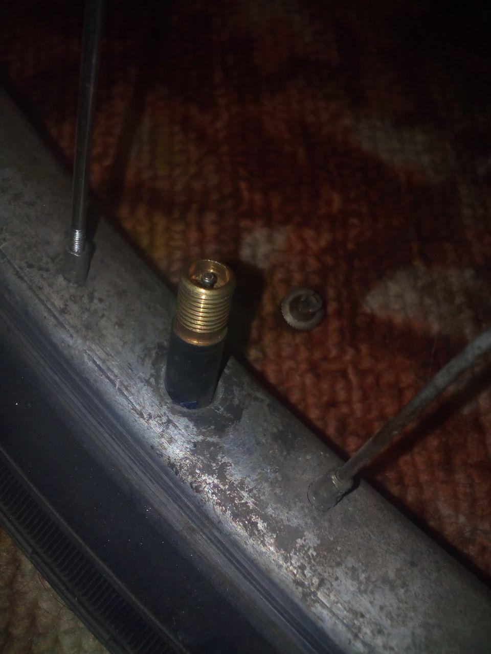

Добрый день!
Пару недель назад стал снова пользоваться велосипедом, до этого – только в детстве, все технические моменты решал папа.
Купил с рук "Украину" 15т полностью на ходу, очень потрёпанный с виду. Ездил какое-то время, колёса подспустили. Решил накачать. С задним всё было нормально, но переднее... Я не уверен, как именно это работает и как это описывать, но такое ощущение, что во время того, как я после накачивания откручиваю шланг насоса, воздуха выходит настолько много, что покрышка заметно продавливается даже уже под собственным весом велосипеда.
В чём может быть проблема и как её попроще исправить? Велосипед обошёлся мне в 900 гривен, так что хотелось бы в первую очередь способы, по цене пропорциональные этому)) При всём уважении, устранять этот дефект за половину стоимости байка как-то не очень хочется. Учитывая, сколько ещё может возникнуть всяких проблем.
Спасибо!
СообщениеДобавлено: 22.06.2020 12:47
Сообщения: 1213
Зарегистрирован:06.05.2019
фото нипелей в студию. Данлоп?
Накат есть - дорог нет!!!

Якщо не викручувати шланг, то тримає тиск?
Прилагаю фото.
Похоже, что всё-таки нет. После подкачки насосом начинает очень сильно давить на него изнутри. Если какое-то время ничего не делать, при этом зажав насос в закрытом положении, колесо спускает всё равно.

IrishWriter писал(а):
Ниппель переднего колеса.
шредер. попробовать закрутить золотник. если нет - достать камеру и попробовать накачать. может рядом где то трещина в камере.
Прочитал только что в Вики:
Кроме того, так как клапан Шрадера не является обратным клапаном, насос должен быть оборудован обратным клапаном. В случае, если клапан в насосе неисправен, то при присоединении такого неисправного насоса к камере для накачки, камера почти мгновенно спустит, чего не случится с камерами, использующими клапан Dunlop или клапан Presta.
Может ли дело быть просто в насосе?

Второе колесо насос нормально качает?
Ради эксперимента можно выкрутить золотники из ниппелей, посмотреть, на них, подуть, прочистить ватной палочкой ниппеля, переставить золотники из одной камеры в другую и посмотреть как они будут накачиваться

И правда, не подумал: другое колесо-то в порядке было.
Хорошо, спасибо всем за советы, буду что-то делать. Но не планирую этого особо скоро, так что о результатах пока сообщать будет нечего.

Один на работе долго и упорно пытался накачать через свежекупленный шланг колесо, так и не получилось. Оказывается внутри шланга отсутствовал шарик (клапан). Зы, в автомобильных вариантах насосов клапан в самом штуцере, к которому присоединяется шланг.

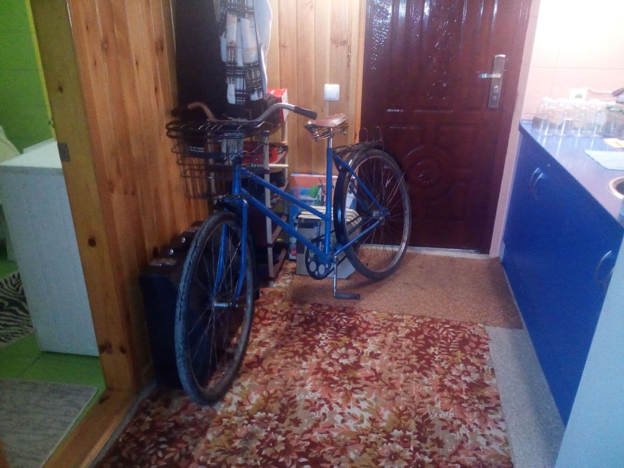

Велосипед был в итоге привезён в квартиру на Индустриальной, поселился у входа, как на фото, и стал моим товарищем. Глядя на снимок, я хорошо вспоминаю запахи того времени — серьёзно, не лирики ради будет сказано. В общем, стал я ездить. Подучил ПДД. Сначала делал вылазки на велосипеде с увеличением длительности поездок с каждым разом. В какой-то момент уже поехал на нём на работу. Он оброс несколькими аксессуарами, при этом в целом оставался довольно убитым.
