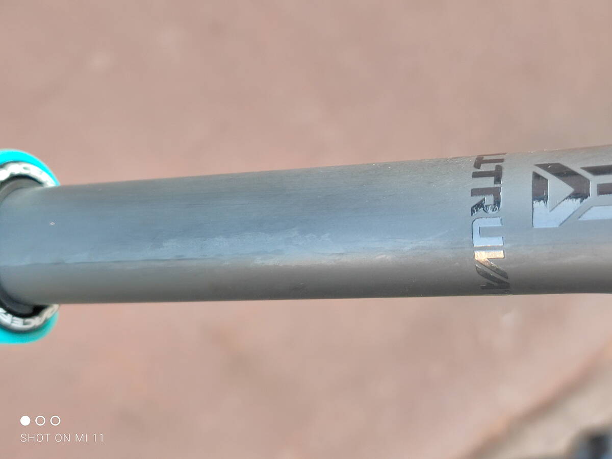

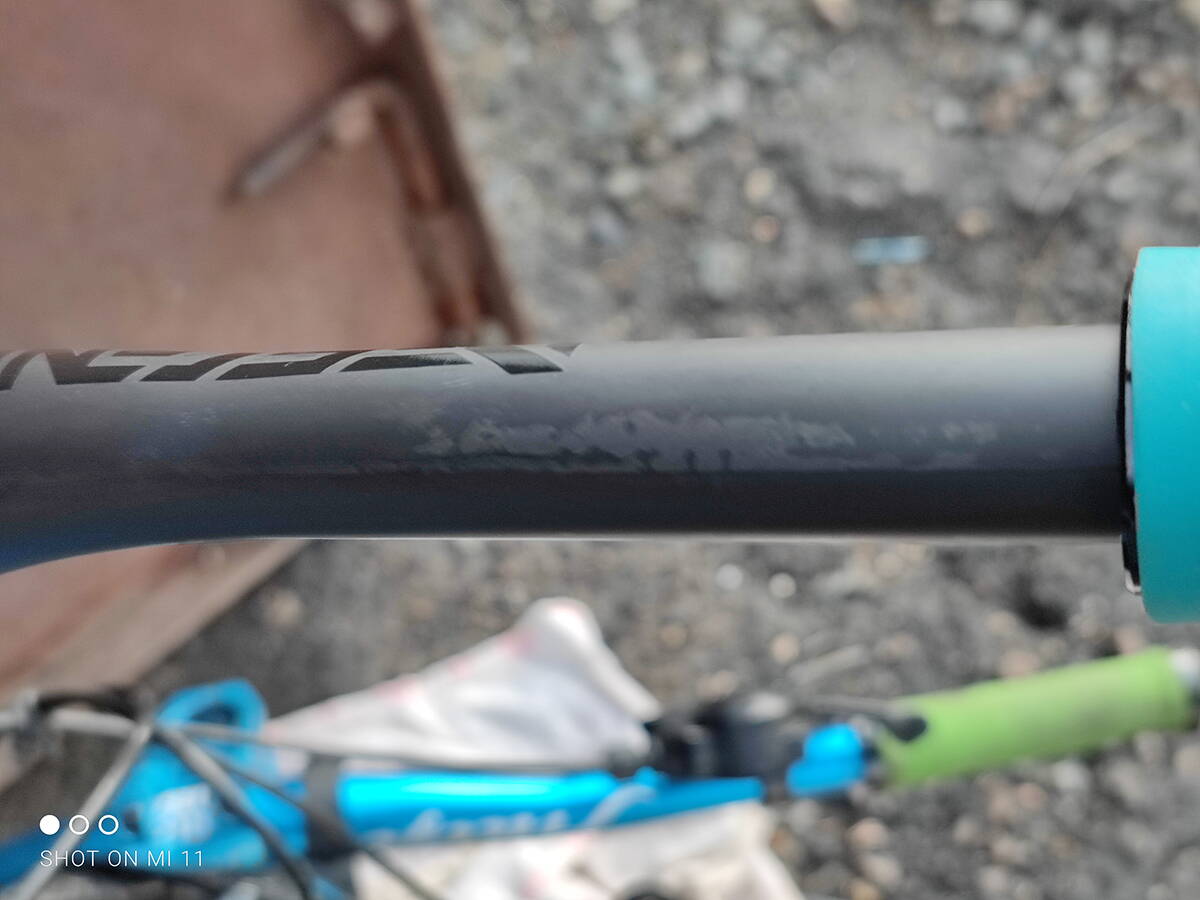

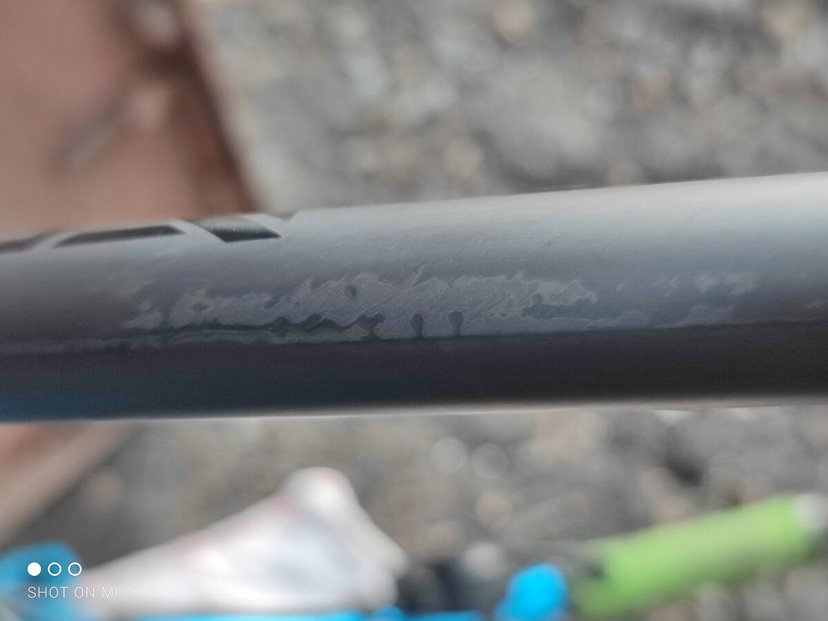

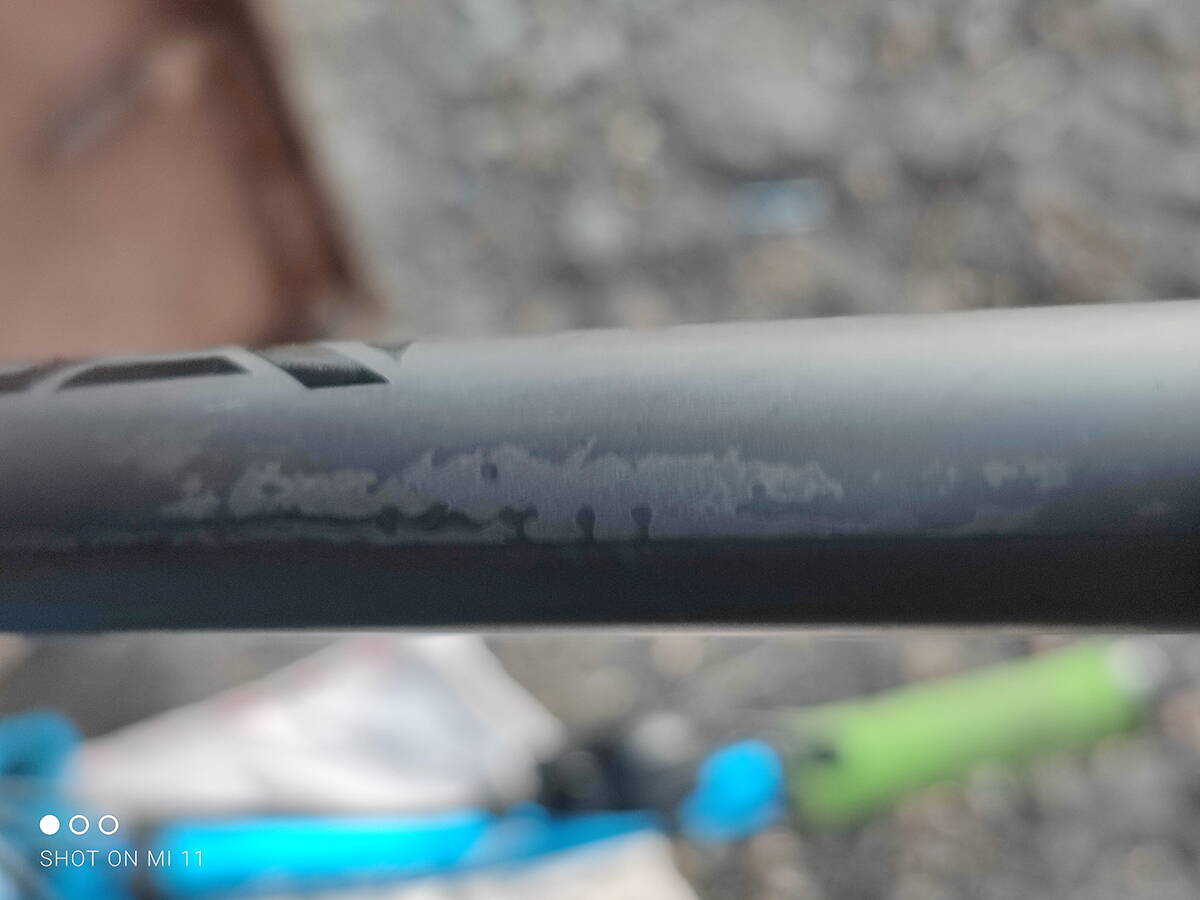

Здравствуйте. Подскажите пожалуйста, около двух недель назад я купил себе карбоновый руль Truvativ Descendant Riser Carbon 35, брендовый и дорогой, только сегодня выдалось время, что бы установить его. После установки обратил внимание, что на нем какие-то пятна. Прикладываю фото и видео
Ссылка на видео на ютубе
Написал продавцу, он мне ответил следующее, дословно:
"Добрый день это карбоновые волокна так на всех карбоновых рулях"
"Которые не крашенные а лакерованнве"
Я раньше карбоновые рули не покупал, возможно я не знаю чего-то, но мне показалось это довольно странно.
Подскажите пожалуйста, у кого побольше опыта, на сколько это нормально?

ну волокна звісно ж там обов'язково присутні (їх не видно на фото/ відео та і різна структура їх є). Схоже що саме лак підпалений, можливо була обробка (перед встановленням гріпс чи раніше). Бо такі дефекти мали б бути помітні при купівлі/розпакуванні, тоді вимагати знижку чи відмовитись від купівлі. А якщо змочити водою якісь зміни (зникають) в тих місцях є? Або ж якщо плями відчуваються на дотик, то це дефект виробництва, а можливо то специфіка цієї моделі, що дуже дивно за таку ціну. Краще нехай продавець надасть фото іншого такого самого керма з такими "волокнами". Ну на китайкарбоні такого не зустрічав, правда буває і гірше з ними.
