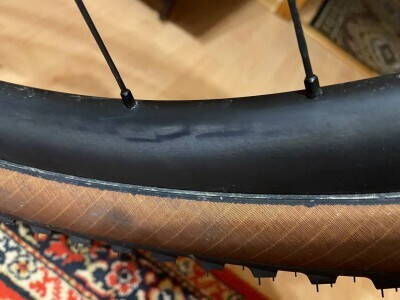

Всем доброго времени суток!
На фото карбоновый обод. Подскажите пожалуйста что оно такое, раньше этого не замечал.
Это не грязь и не вмятина, со спицовкой тоже все ок.
Что могло послужить данному дефекту? И стоит ли вообще переживать?

Дефект ощущается пальцем?
Нет

Значит, оно таким вышло с завода. А есть ли там внутри дефект (не видимый снаружи) - вопрос к магазину, где вы это купили. Если внутренний дефект есть, то он производственный, а не приобретенный.
Может ли случиться авария? Неизвестно. У нас с вами просто нет никаких данных, чтобы судить об этом.
Следите за ближайшими к этому месту спицами. Если их натяг постепенно ослабевает, а в прочих местах нет, - значит, дело дрянь. И наоборот.

Ех, значит пойду завтра по новую ленту, буду скрывать и смотреть что там внутри :sad:
Знать бы хоть немного что оно такое... Может это просто визуальный брак который я раньше не замечал, очень буду надеяться на это.

Говорю же, обод из цеха вышел с таким внешним нюансом. Вероятнее всего, ничего страшного под этим местом нет. Но следите за спицами, щупайте перед каждым выездом. Сильное локальное ослабление натяга вы заметите. Его трудно не заметить, когда щупаешь.

Даже если там внутри обода катастрофа (неплотность в массиве композита, расслоение и т. п.), вряд ли обод при катании развалится сразу на несколько кусков. Треснет, может быть, вырвет спицу. Вы это заметите и не спеша доедете домой.

Скорее всего что-то было на форме, или плёнку плохо расправили и отпечаталась складка.
На карбоновых палках, особенно матовых, такое часто встречается. Посмотреть изнутри,
если нет изменения цвета материала в районе этих дефектов, тогда просто визуальный
дефект. Если оно расслаивается, то с какой-то стороны начнут отходить слоя.
У меня когда-то руль карбоновый лопнул, увидел случайно. Наваливаюсь всем весом, трещина
есть, а без нагрузки нет, хз сколько так проездил, от греха подальше поменял на такой же.
