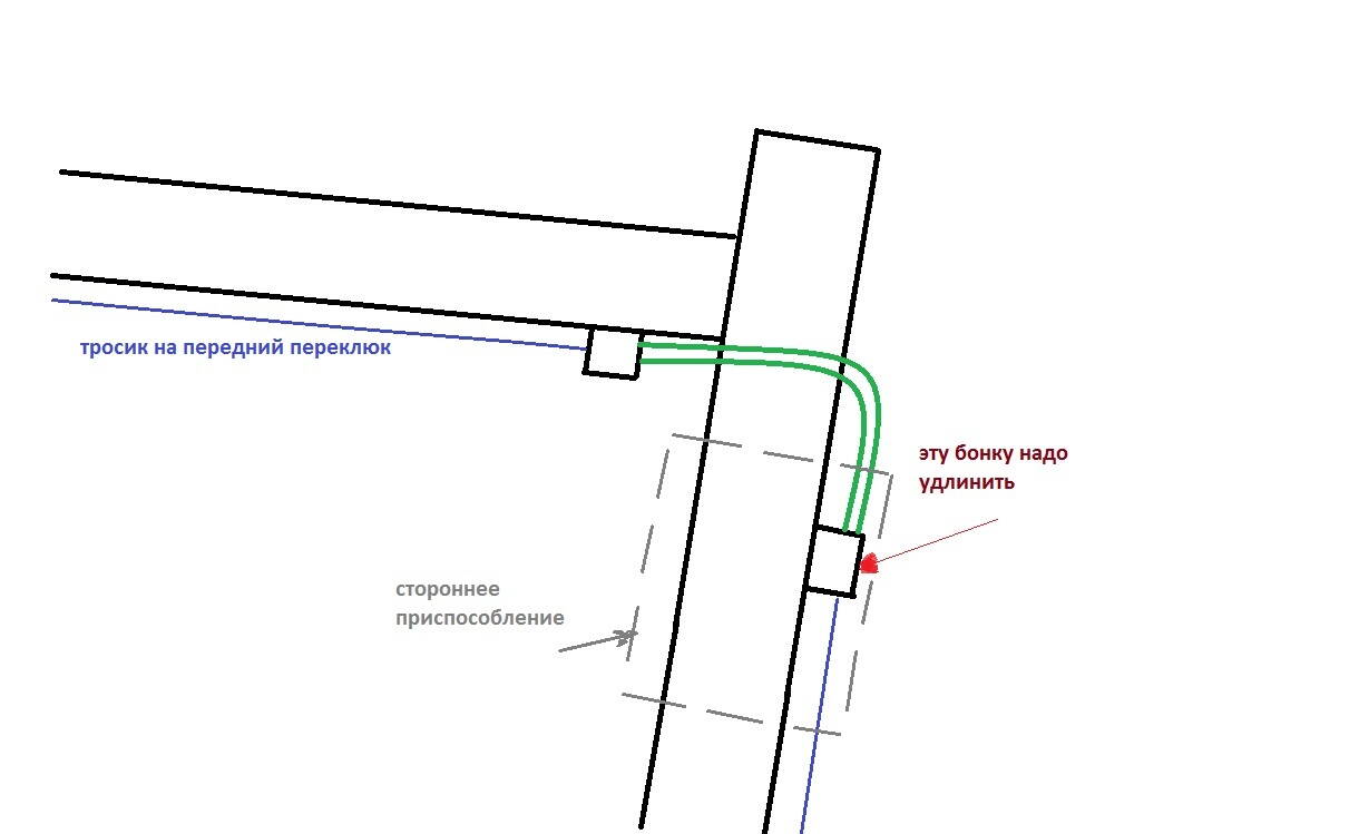

попробую обьяснить - на раму там где бонка для рубашки переключения на подседельной трубе я хочу поставить стороннее приспособление и оно закроет доступ рубашке с тросиком. Хотел бы знать есть ли такая типа "дистанционная бонка" что бы в итоге рубашка с тросом проходила на 5-7мм дальше от рамы.
дистанционная бонка вдевается в ту бонку что на раме и в итоге бонка-упор для рубашки удлинняется и увеличивается зазор между трубы рамы и тросом.
подскажите пожалуйста - такую бонку можно найти, как правильно она называется, как еще можно решить задачу удлинить бонку?

рисунок для ясности
чертеж.jpg [ 76.07 КБ | Просмотров: 1719 ]

https://www.retrobikefranken.de/de/sach ... chlag.html й подібні, хомутами на труби рами.
Й досі продаються по Інтернетам, їх свого часу на три століття наробили. Є від Sachs-Huret, Campagnolo, Shimano, REG та інших виробників, шукати як аксесуари до старих рам. Найдоступніші від Sachs-Huret.
Це якщо рама сталева. Якщо алю або щось з оверсайзд-трубами- тоді дивитись рішення накшталт ProblemSolvers чи робити самому з, наприклад, адаптера-хомута до ПП й трохи фантазії.
https://problemsolversbike.com/products ... top_-_1282
Така конструкція, яку ви малюєте в своїй уяві, буде дуже "грати", бо кінець "дистанційної бонки" буде висіти у повітрі (якщо я вірно зрозумів план). А потрібен жорсткий упор.

подобное приспособление, как на вашем рисунке - крепление детского велокресла. Так оно просто обходит рубашку и тросик - там для этого специальная щель есть. Может так будет проще?

У вібрейках один кінець троса жорстко закріплений в одній частині вібрейку а з іншого боку через жорстко закріплений упор проходить через другу частину вібрейку. Все інше у жорсткій оболонці. Що там "у повітрі"?
У манетках жорстка оболонка тросу входить у регульований упор на манетці і потім йде до іншого упору. Що там "у повітрі"?
Якщо дійсно перекривається можливість використовувати одну з бонок рами - треба перенести місце упору, тобто бонку. На кресленні зелене - це оболонка тросу, вона з обох боків повинна мати жорсткий упор щоб перемикання працювало. У моїй пропозиції додається ще одна бонка ніжче позиції існуючої, оболонка тросу (зелений сегмент) ставиться відповідно довший. Функціонування залишається незмінним.
УПД. Додав посилання на відповідний продукт від Problem Solvers у своє повідомлення вище.
Спасибо, именно такое крепление, я наверное невнимательно все это смотрел, гляну еще раз
