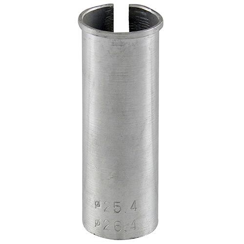

Ще вивчаючи питання натрапив на адаптери, які є у продажі, та ж прокладка, тільки вже не колхоз))) все ж трохи надійніше буде, ніж жестянка...

Завдяки небайдужості форумчанина Rost-Lviv емпіричним шляхом виявлено несумісність діаметрів 26.8, а також 26.6
XTRыч писал(а):
Ставлю на 26.8 !!
26.8, как и 26.6 не подошли - вообще не заходит в раму.
Остаётся всего пару вариантов - 26.4, 26.2.
После того, как попробовали 26.8-26.6, сложилось прочное убеждение, что нужный стандарт 26.2, если не меньше...
