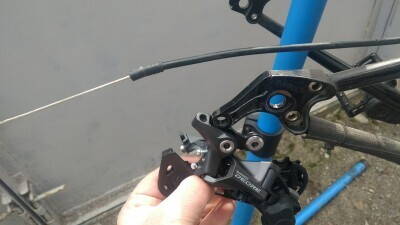

Вопрос к знатокам как правильно установить задний переключатель shimano direct mount для корректной работы?

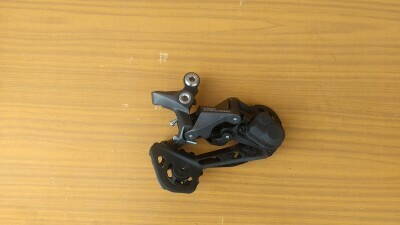

Задний переключатель shimano 5120 на 10 скоростей

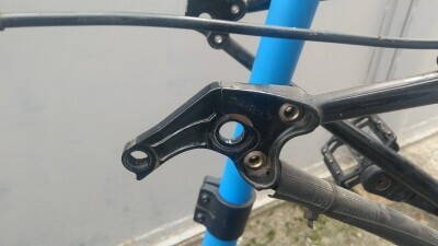

сменные дропауты Surly MDS 12mm Thru-Axle shimano direct mount hanger

Я так понимаю необходимо на переключателе выкрутить серьгу и напрямую прикрутить переключатель к дропауту?
IMG_20210417_142058743.jpg [ 434.8 КБ | Просмотров: 1333 ]

https://www.google.com/url?sa=t&source= ... SAG8Vqr8Az
с.9, да

І все це пофоткати, написати швидче, ніж відкрутити один гвинт та спробувати?
Тормоза для трусов, инструкции для слабаков.

Slavchik_ua писал(а):
А мене как раз, такая серьга нужна. Не знаю где купить, или лучше петух такой подобрать. Под direct mount, что бы сразу без неё.
Не на все рамы есть такие петухи, наколхозить тоже не получится,
нужно выдержать боковое смещение, проще купить тот линк, он продаётся отдельно.
Называется Shimano "B"-link или Shimano Bracket Axle Unit, стоит +/- 15€.

KubikV писал(а):
Да ну це явно не про це. Я ж не пропоную щось незрозуміле чи небезпечне, а лише просто взяти й прикинути - якщо переклюк явно криво стане чи явно рівно, то всі питання зникнуть.
