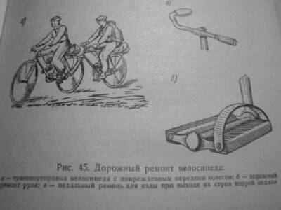

Вот пример из советского:
su.jpg [ 70.38 КБ | Просмотров: 1562 ]
ну и как осуществить пункт А ?
Шизоид был прав!

skoda писал(а):
Вот пример из советского:...ну и как осуществить пункт А ?
- поддерживаю: не надо серьёзно относиться к "советскому".
"Тогда" я не мог осуществить написанное, а сейчас я благодарен богу - что защитил меня от порочных дел.

skoda писал(а):
не надо читать советское
а что собственно здесь "советского"? :shock:
