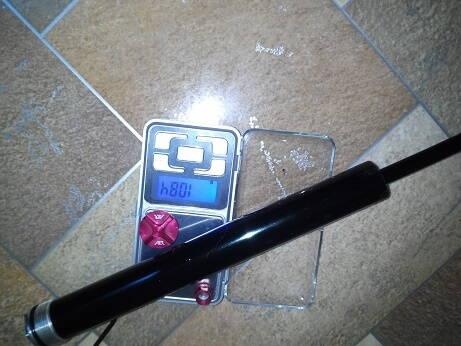

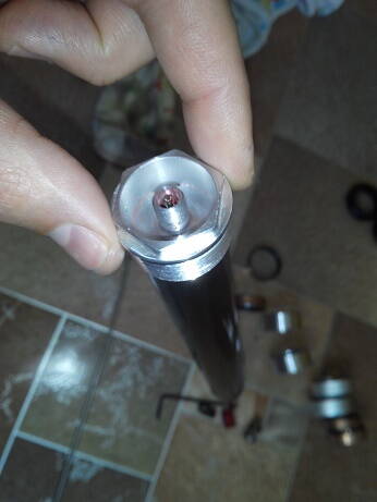

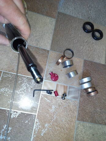

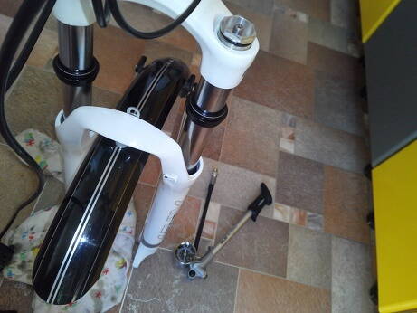

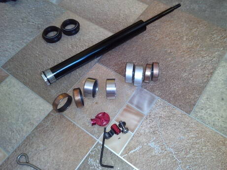

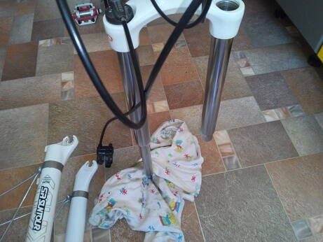

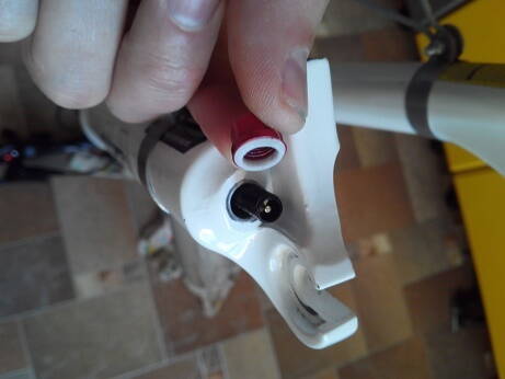

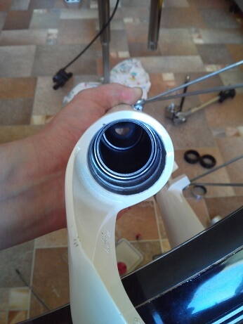

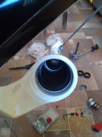

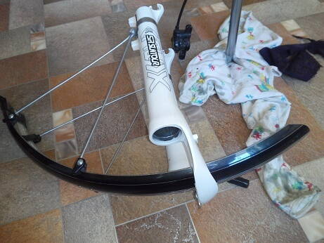

Пару сезонов назад уже выкладывал эти фото в другой теме. Так как от процесса эксплуатации только положительные впечатления, решил создать тему. В распространённых вилках XCM есть пару моментов,которые портят достаточно неплохую конструкцию-это пластиковые бушинги и пружина. От этих недостатков я избавился так.

Dual Air камера:
https://world.taobao.com/item/231707723 ... 156708.0.0
Любые башинги с тефлоновым покрытием тут :
https://ru.aliexpress.com/store/group/S ... 739cZebe5P
Я приобретал с внутренним диаметром на 30:
https://ru.aliexpress.com/store/product ... 739cWXBmpz
В каждую ногу ставил по 2 штуки,на верхний точился переходник(спасибо RivaL за качественно выполненную работу) ,чтобы увеличить внешний диаметр.Нижний стал как родной.
Dual Air камеру можно не ставить,а заменить башинги рекомендую всем.

sergbb писал(а):
hats
Соглашусь с предыдущим оратором - интересует замена башингов, и как крепятся переходники?
Просто забиваются внатяг?
Да,забиваются. Край переходника можно немного развальцевать на всякий случай.
