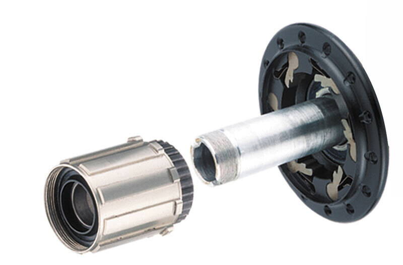

Специалисты! Подскажите, механизм на картинке - хороший или плохой? Хуже или лучше чем в других втулках? Какой у него ресурс? Какие проблемы могут быть при его эксплуатации.
Это втулка Halo.
excite-r6d-r-freehub.jpg [ 37.87 КБ | Просмотров: 3168 ]

фигасе сколько собачек. это что? для харда? конечно свободный ход будет капельку хуже, чем у привычных механизмов (из-за большего трения)

Такой механизм - во всех втулках Хало - и в экстемальных и в облегченных. Источник http://www.halorims.com/HaloNew/index.html
Вот что они про него пишут:
When you want your bike to get and go, you need the freehub to really bite hard, and the 6x2 drive points in this Freehub system really do bite.
Т.е. "кусучий" очень механизм :-) Видимо должен быть очень маленький свободный ход. Что хорошо. Но может и правда ход будет туже, чем в других решениях. Что хуже.

теоретически - хороший механизм. отказоустойчивый

Отличная конструкция. Инверсия схемы дает прекрасный результат:
"+" - много собачек - прекрасно "кусает", минимальный свободный ход.
Уменьшение, пропорционально числу собак, нагрузки, следовательно высокий ресурс,
Вынесение собак на внешний элемент -
Увеличение жесткости конструкции и проще в производстве.
Плоские пружины с малым ходом - практически вечные.
