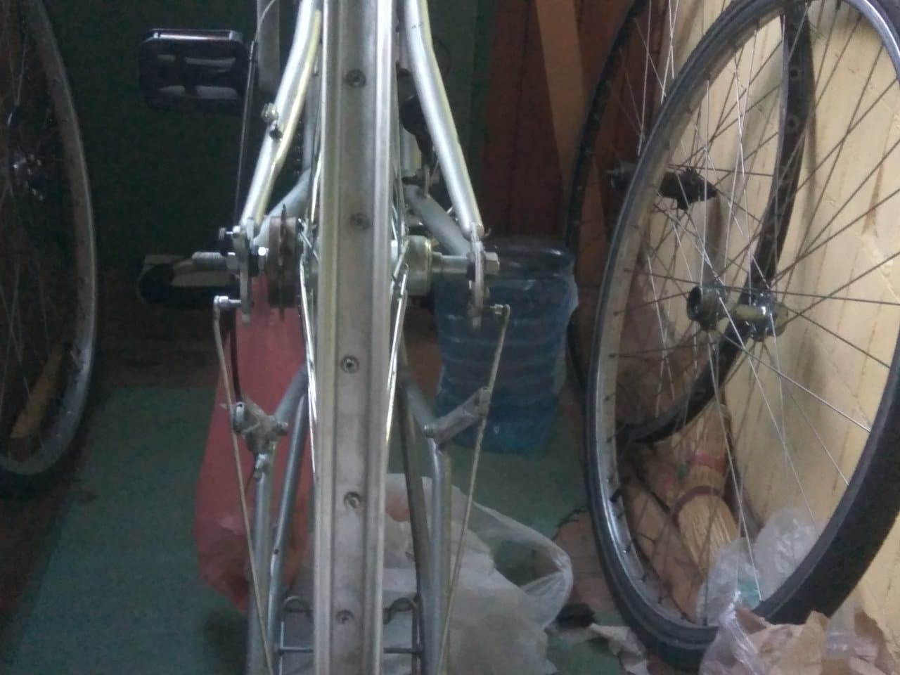

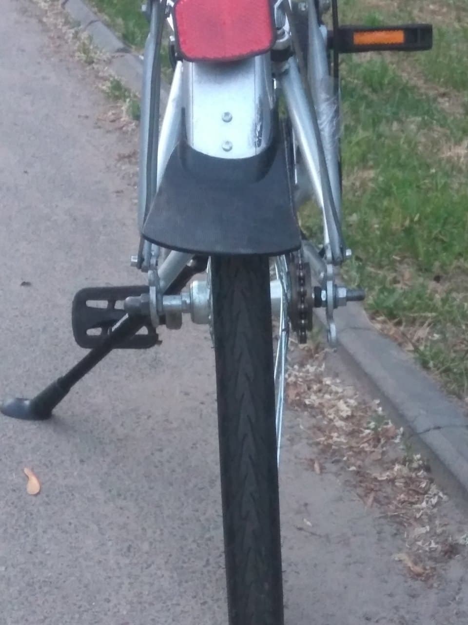

Катался на трещетке на 18 звезде без перекидки. Некачественная трещетка и ряд других недостатков, скажем так, невставляли .. :wink:
Стандартная установка фривила не устраивала по причине неудовлетворительного пер.соотношения.
Лясик гибрид мтв: система 3х зв, дропы 130. 1я звезда на системе -24зб, к 16зб фривилв - это не аллё... Замеренный ченйлайн по 2й звезде примерно 46мм, что соответствует шимандо.
Но, как говорится, голь на выдумку хитра... :roll:
На обычную втулку под трещетку поставил фривил, но втулку на оси сместил вправо, проставку под трещетку переместил влево, противоположную звездам, т.е. наоборот. За втулкой ср строны фв после конуса и ̶к̶о̶н̶т̶р̶ш̶а̶й̶б̶ы̶ (блииин.. :facepalm: ) контргайки канешна добавил еще узкую контргайку. (совсем уже на этих шайбах-гайках крыша поехала :sad: ) Слева поставил аналогично. Втулка была похоже под 125, с осью 3/8 на конусах под 15 ключ, и такими же контргайками :shock:
Переспицевал колесо с прокладкой по 2 шайбы под головки спиц, вытянул зонт наоборот.
прим: на 1ом фото лясик вверх колёсами.
Вчера только закончил, вечером прокатился - полёт нормальный!
Может кому пригодится )))

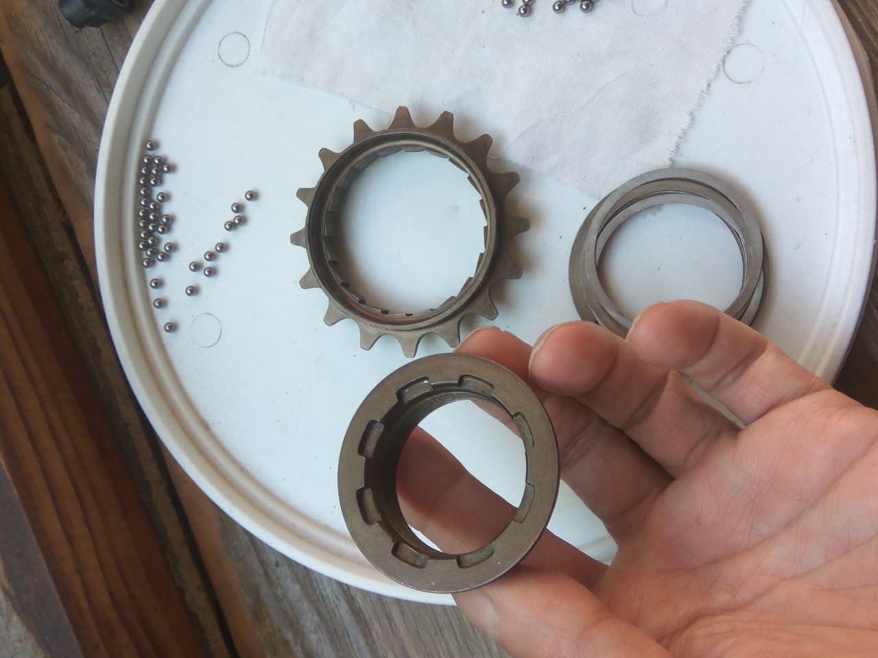

Добавлю некоторые соображения по фривилу:
Фривил Три Даймонд 16зб с пазаами. Резьба правая!
4 Шайбы 2-0,45,1-0,35,1-0,25мм работают фактически на ограничение выкатывания верхних шариков! Несколько раз пытался выбрать люфт удалением даже самой тонкой - при закрутке кольца шарики выжимало с дорожки.
Лайфхак при установке ступицы: под пружинки храповика втавляете что нибудь, что бы подтянуть храповички. Тогда избежите выкатывание нижних шариков при неточном поджатии храповика сверху.
Фривил вообще плохого качества: нитки резьбы с зазубринами на самом сбеге резьбы, фривил заметно визуально вихляется едва ли не в мм на втулке при вращении колеса .
Всем успехов!
