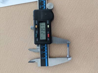

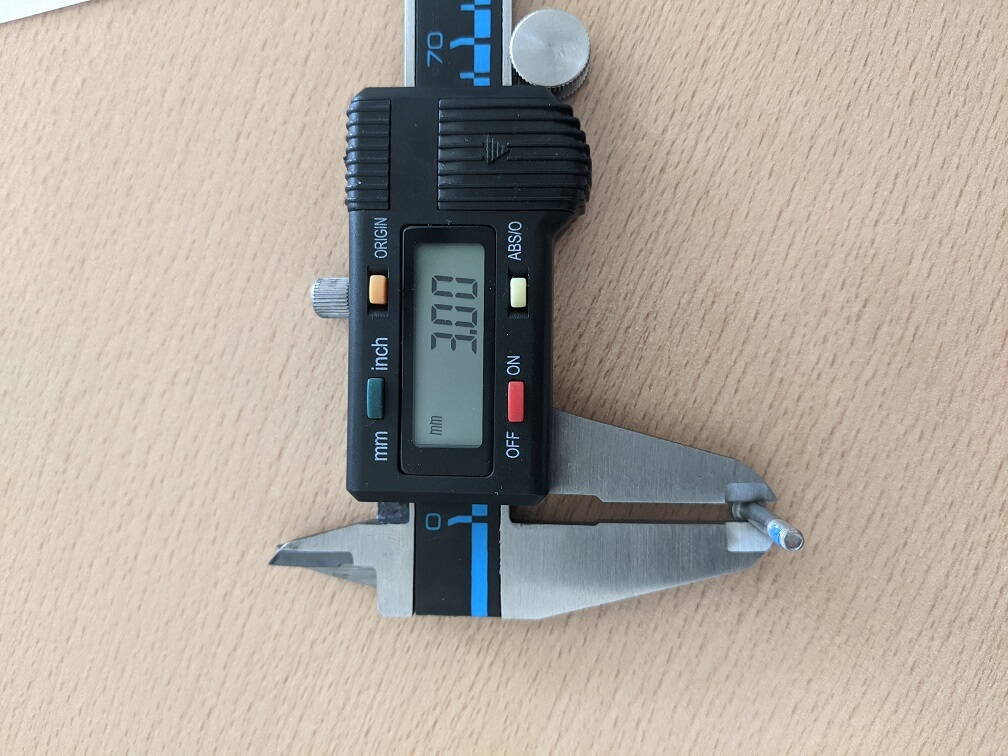

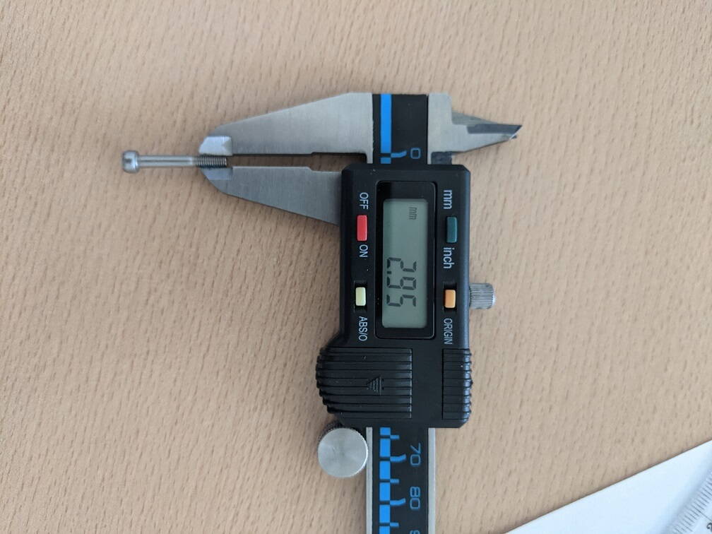

Здравствуйте. Приключилась неудача - сорвал шлиц под шестигранник на болтиках крепления петуха. Болты, к счастью, выкрутил (вбив головку torx чуть большего размера). Теперь не могу найти подходящую замену. Писал e-mail дистрибьютору Merida, но они ничем не помогли. Есть подозрение, что заводской номер болта 2300010950.
Снял некоторые замеры. Из того, чего нет на фото: высота шляпки 3 мм, длинна резьбы между 7 и 7.5 мм, шаг резьбы (похоже) 0.5 мм.
Буду очень благодарен, если кто поможет советом, рекомендацией куда копать или к кому обратиться.
Ближайшее, что я нашёл в магазинах - болт под шестигранник DIN 912 M3 (но в спецификациях минимальная длинна резьбы 18 мм)
