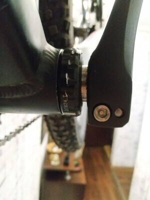

mateys писал(а):
У меня чейнлайн вроде норм без проставок вообще со стороны звезд, но тогда если не ставить вообще с другой стороны шатун не плотно прилягает к каретке и видно кусок вала
Взяти шосейні шатуни - у них вал коротший :)

На шосейні шатуни зірки нормальні не поставиш.
Чейнлайн стандартний. Не може в тебе зараз бути правильним чейнлайн без проставок.
Хоча тут дивлячись що розуміти під нормальним. Якщо ти катаєш на великих зірках задніх, то можливо для тебе правильним й буде без проставок.

Забыл написать, у меня сингл 1х10, переднего переклюка нет давным давно:)
И о каком вообще замке речь? я что-то не оч понимаю:)
UPD: вообще без колец левая сторона выглядит вот так, насколько это плохо что вот столько вала видно еще?

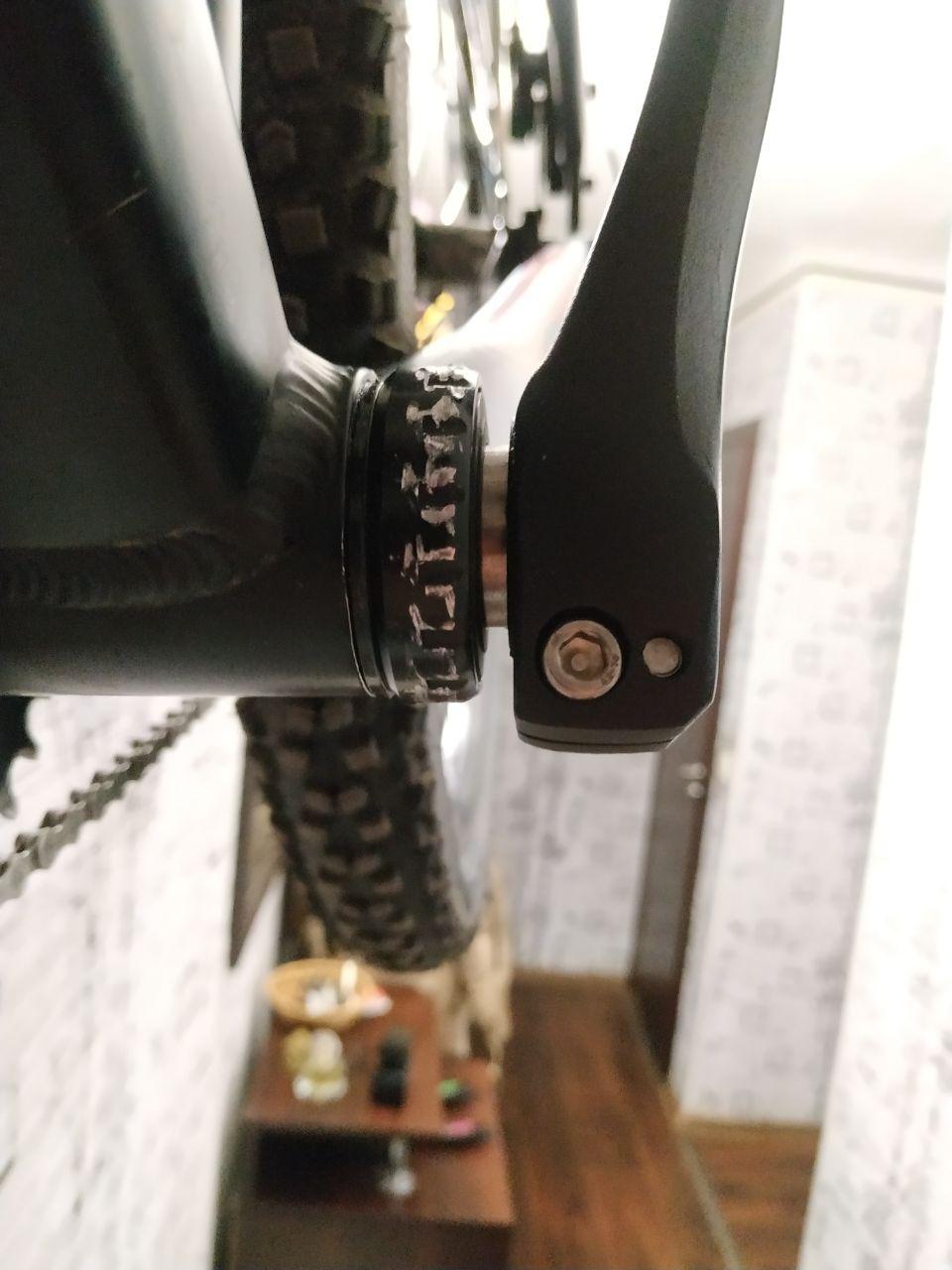

Вообще какая-то магия, в эту прорезь между попробовал по ширине вставить 2 кольца, два не влазит. Ну думаю окей, значит надо добавить одно и будет всё круто. Раскрутил (ключ полуобхватом редкостная дрянь, ну или я рукожоп) добавил кольцо - закрутил...ниче не поменялось, вал как был на таком расстоянии так и остался...че за колдовство такое:) (и как видите чашке уже *опа)
