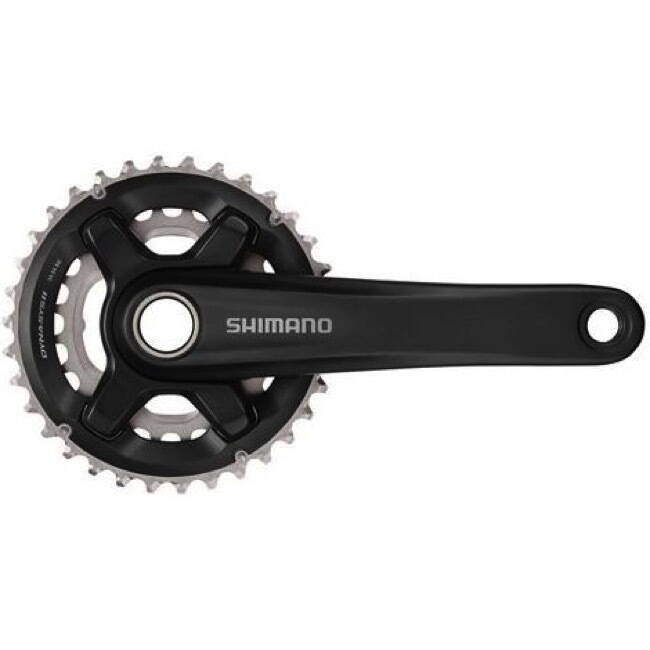

Вопрос к мтб спецам.
Шатуны Shimano direct mount vs shimano bcd 96/64 что лучше?
1.шатуны shimano slx 7100 под звезду shimano direct mount
Q factor 172mm chainline 52mm (поставляются без звезды, + еще нужно покупать сьемник самой звезды) только 1х трансмиссия
2. шатуны shimano slx FCM 700 b2 boost double crankset 34/24t
chainline 52mm
(двойник, можно поставить narrow wide звезды 96 bcd или даже narrow wide звезду 64bcd на 26 или 28 зубьев ) При переходe на одну звезду скорее всего нужно будет устанавливать проставочные шайбы под narrow wide звезду для корректировки линии цепи.
рама boost задние дропауты 148мм
трансмиссия будет 1х10 с кассетой 11-40, 11-42
Цена шатунов примерно одинаковая, звезды неспадайки на алиэкспресе стоят не дорого, но мне кажется система 96/64 bcd немного проще в обслуживании.
p.s. sram dub не рассматриваю по религиозным соображениям.
