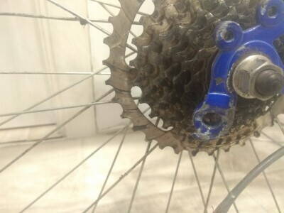

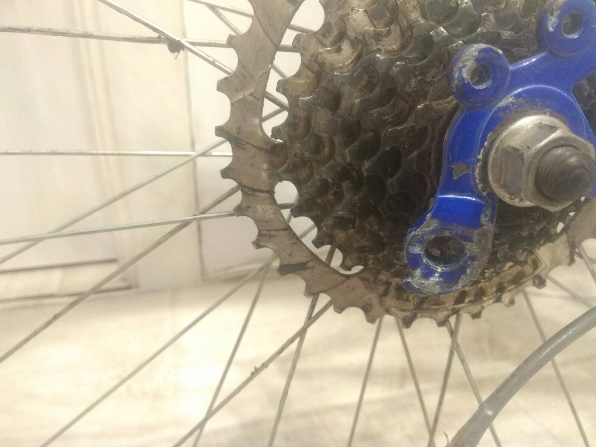

Подскажите, на раму, что на фото, нужен какой-то переходник для новой перекидки?
нет, не нужен. только он выглядит (т.н. петух) ужасно кривым. а его нужно идеально выровнить.
можно в мастерской, если у них есть тулза, а можно самому, вкрутив ось от колеса, прижав гайкой на оси, и колесом как рычагом оперировать.
гуглите "кривой петух", как-то так.

Да, я знаю. Согнули эту часть рамы и переломали переключатель, когда сын дал прокатиться во дворе. Буду ровнять. Просто думал, может там какой-то промежуточный петух нужно, потому что на раме есть специальный зуб и его видно на фото.
