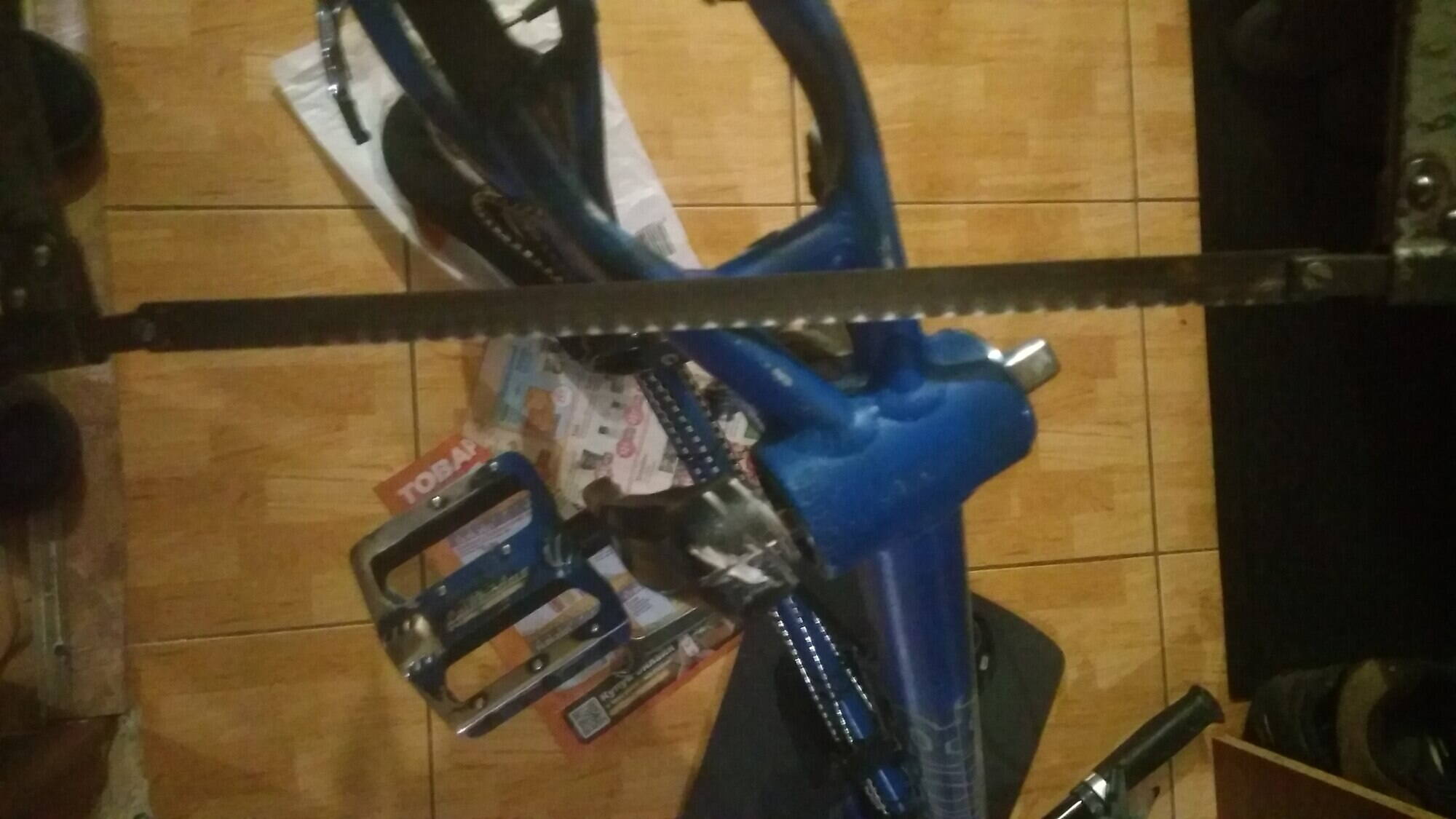

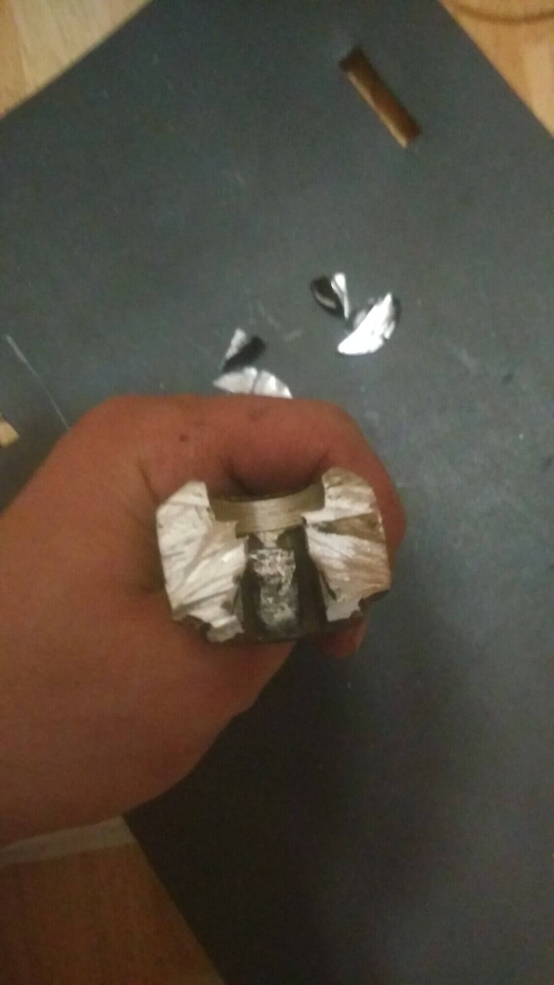

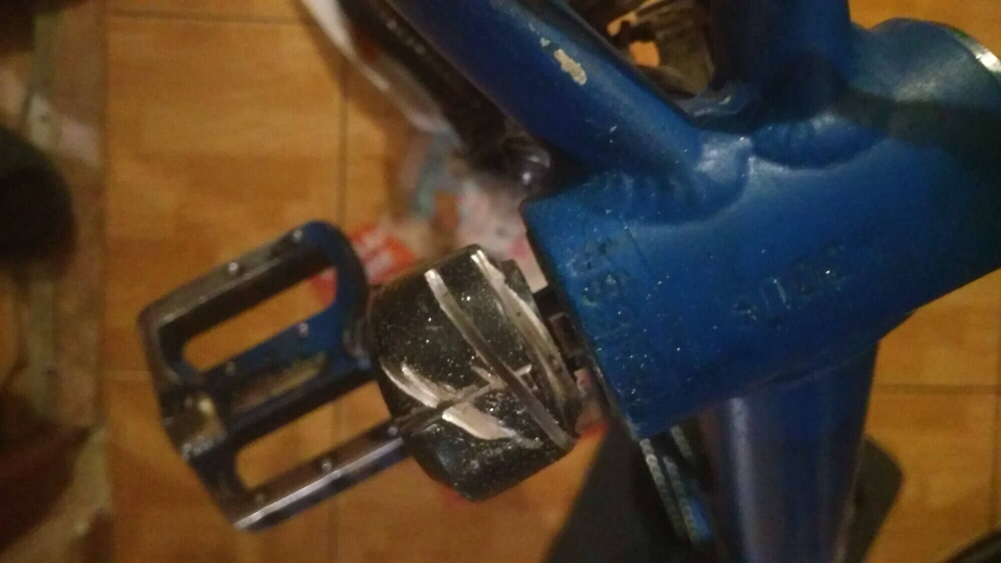

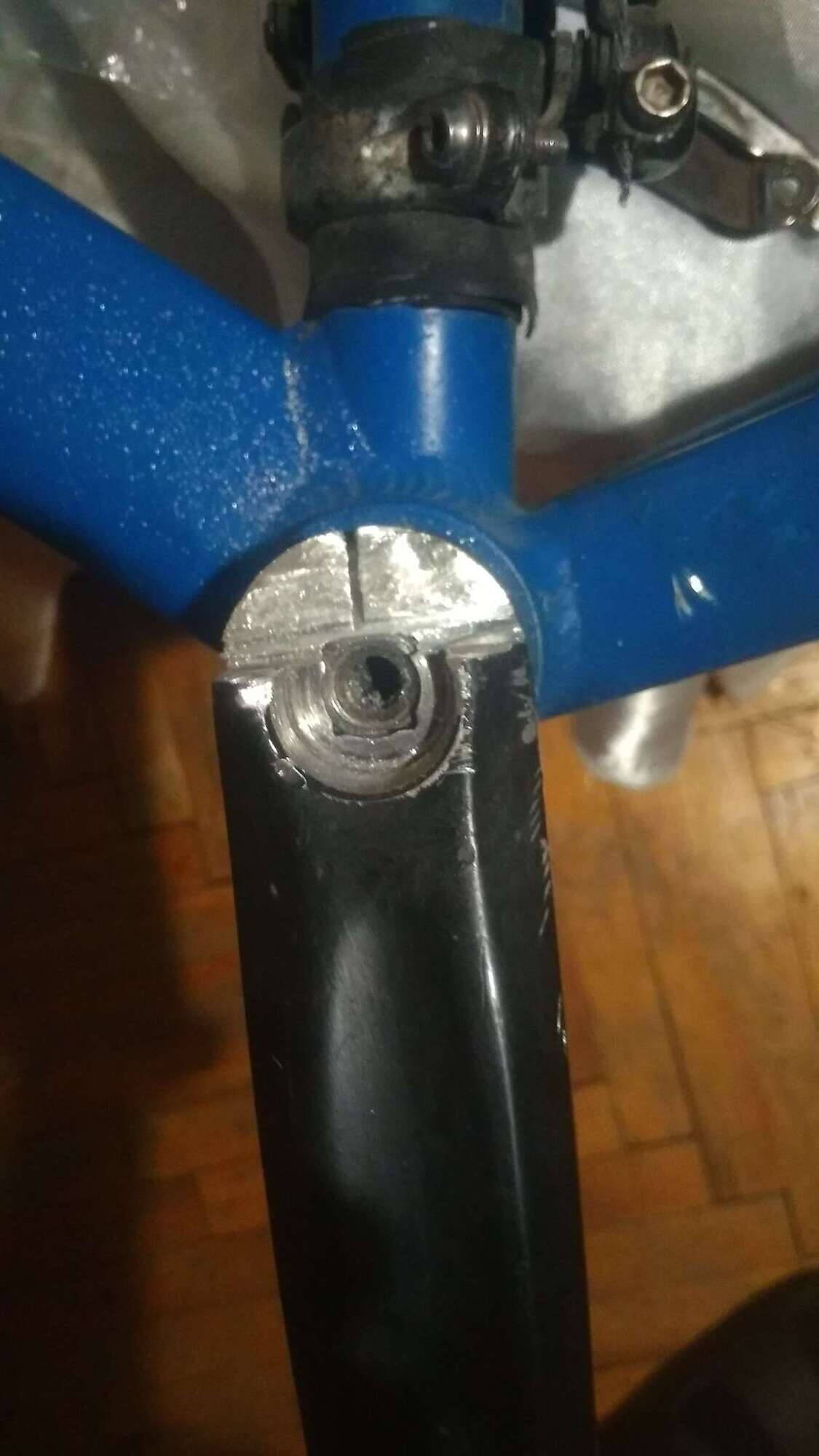

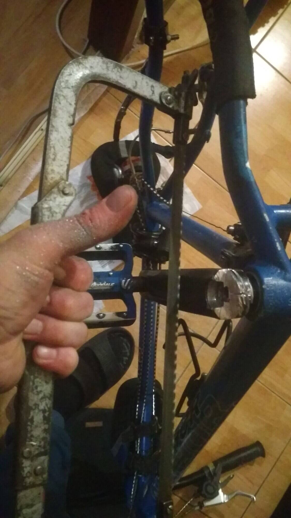

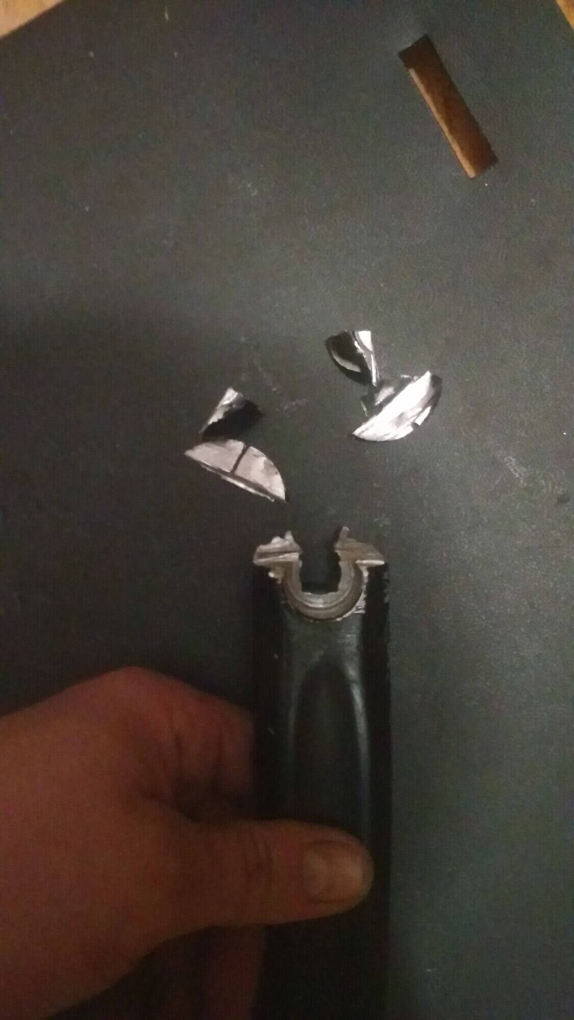

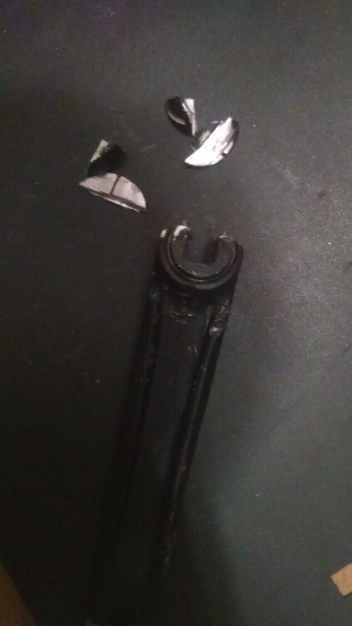

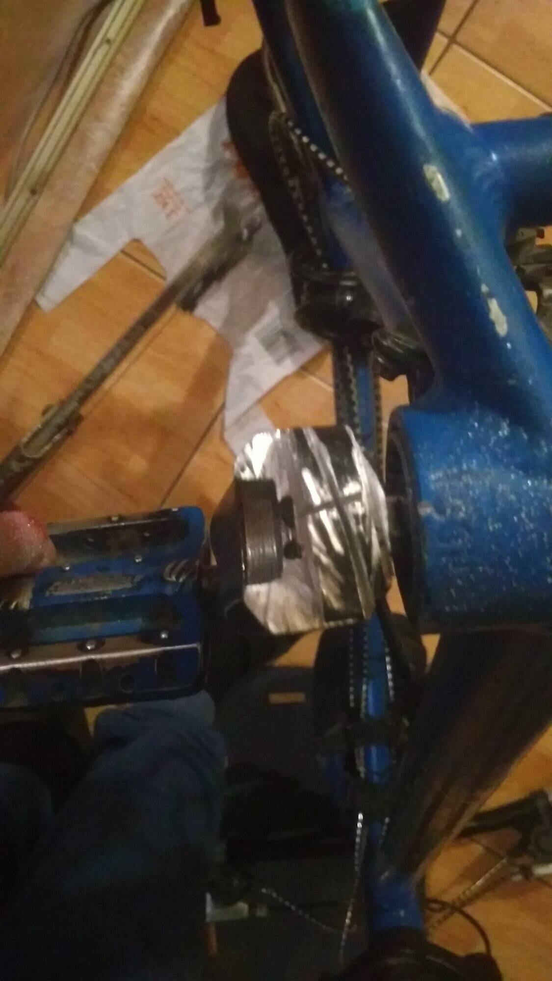

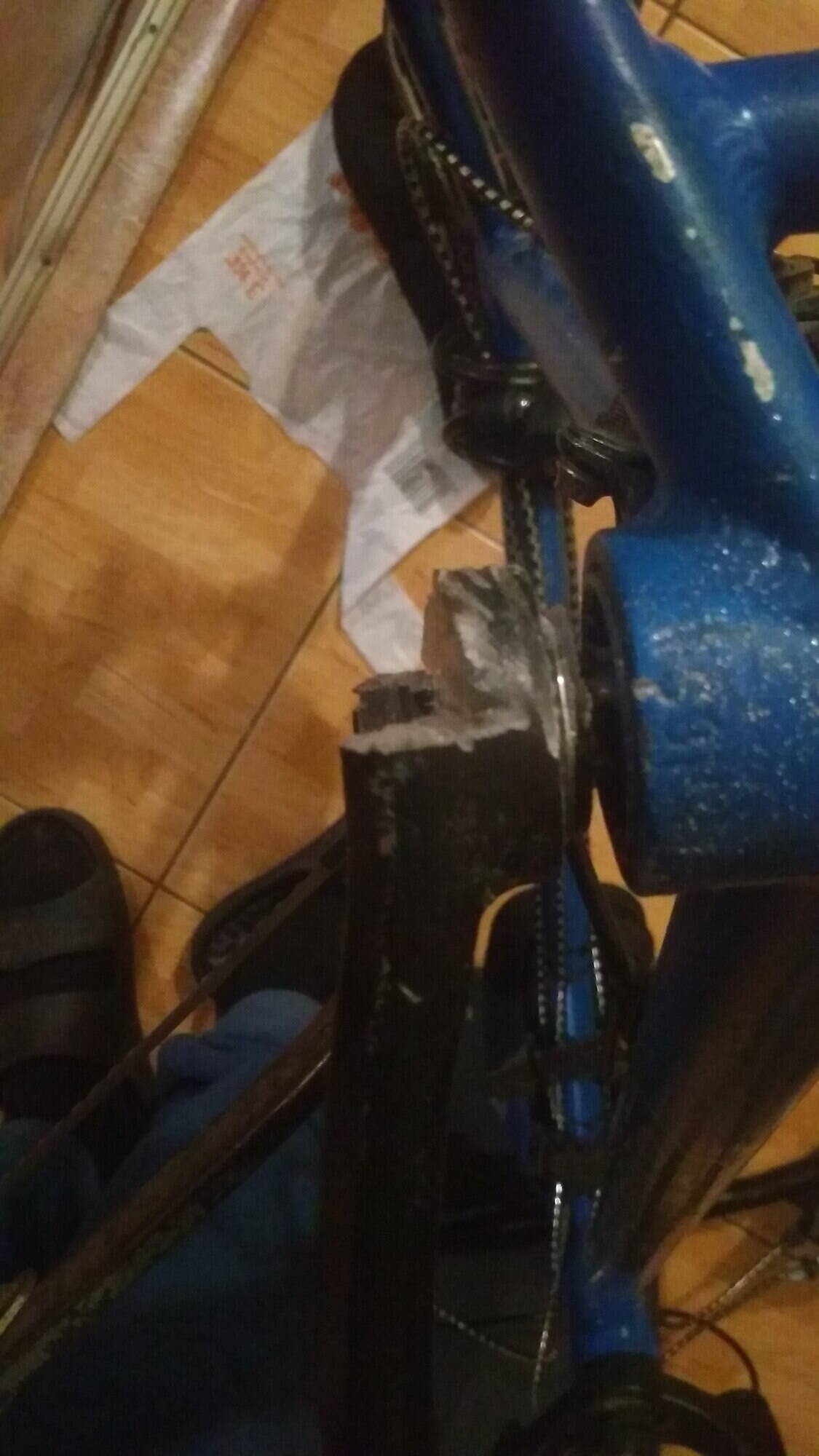

Не знаешь как снять левый шатун со стертой резьбой под сьмник?
Просто спили его ножовкой соседа))
IMG_20211013_203501.jpg [ 867.14 КБ | Просмотров: 2107 ]

кстати квадрат ножовкой ссср не пилится))

Я использовал длинный болт м8. Использовал его, как направляющую, которая не давала идти на перекосяк сьемнику шатуна.

в шатуне вообще резьба слизалась)

Вялое напоминание в 100500й раз: все контактные поверхности и резьбы мажутся густой смазкой/тредлоком/пастой.
Кто мазал, у тех всё откручивается, вынимается и выпрессовывается без проблем.
Кто не мазал, у тех вечер перестаёт быть томным.
Как то вот один раз поленился, отдал в веломастерскую, а через два года метровым рычагом пришлось откручивать.
