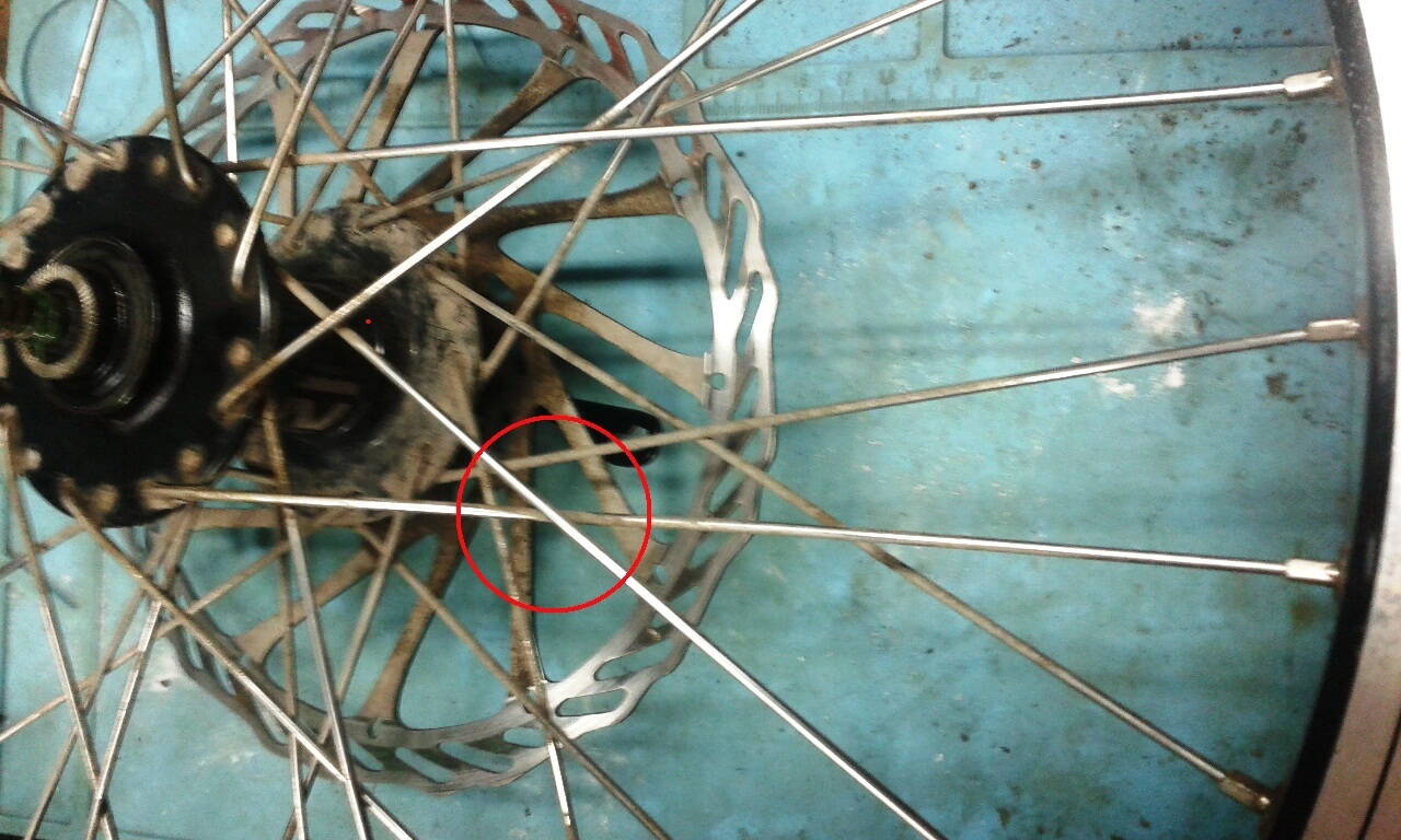

Сегодня пытался отмыть велосипед и обратил внимание, что на пересечении спицы трутся. Причем передняя спица заведена за заднюю и на кресте они перегибаются.
Для чего это сделано? Это баг или фича? Если их не перекручивать, то они замечательно проходят не касаясь друг друга.

Jobst Brandt. The Bicycle Wheel.
https://www.dropbox.com/s/mbsx865uzz0s7 ... t.pdf?dl=0
"Spokes in a crossed pattern are usually interlaced at their last crossing before reaching the rim. Spokes coming from between the flanges are laid over those from outside the flanges. Interlaced spokes take up each other's slack during severe radial loading and reduce the chance of spokes becoming loose. If spokes become loose, their nipples can unscrew. Radial spokes cannot be interlaced and therefore, lose alignment from road shock more easily. Interlacing also gives more clearance between the spokes and the derailleur on rear wheels".
 Заголовок сообщения: Re: Спицовка колеса, трутся спицы.
СообщениеДобавлено: 02.05.2021 22:24
Сообщения: 700
Город: Козова
Возраст: 62
Зарегистрирован:07.03.2018
колесо собрано правильно
на последнем, те ближайшем к ободу кресте спицы ДОЛЖНЫ быть переплетены
таким образом улучшается взаимное натяжение спиц и достигается лучшее использование векторов силы
велосипедное колесо работает на растяжение, те втулка висит растянутая растянутая на спицах

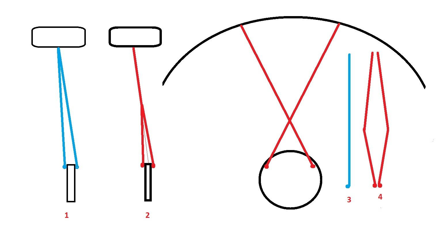

Всё равно не могу понять, вернее принять на веру. Даже картинку нарисовал.
спицы 2.jpg [ 110.42 КБ | Просмотров: 2889 ]
Натянуть нормально нельзя. Боковая устойчивость в два раза хуже, продольная - трудно поддается расчету, но точно хуже чем у прямой спицы.
Как родилась такая конструкция?
Это специально делается,они должны друг друга касаться. Иногда в точках касания их даже перепаивают:
https://www.birota.ru/tech/techdocs/soldering.php

BBV писал(а):
Kochegar писал(а):
глупость
переплетенные спицы взаимно натягивают одна другую
колесо как будет пружинить, если спицы спаяны?
это же не автомобильное колесо, которое работает на сжатие
Ну как бы нет.
Во первых спицы не спаяны между собой намертво, они имеют некую подвижность.
Во вторых это действительно добавляет жесткости, спицы не ёрзают в крестах и
частично отдают нагрузку на связанную спицу.

Физика, механика и здравый смысл подсказывают, что прямые спицы самые прочные. А скрещеные и перегнутые спицы взаимно ослабляют друг друга в месте перегиба.
В такой конструкции если ослабла одна спица, значит ослабли обе. К тому же в месте соприкосновения образуются раковины и очаги коррозии.
И щелкают они в этом месте на малой скорости.
Странно, тут полно вело мастеров, но никто не может объяснить, каким образом увеличивается прочность, за счет чего?
таки йа точно не веломастер, а сельский бухгалтер
и в школе учился плохо
там не прочность увеличивается, а динамика колеса улучшается за счет изменения векторов силы
никаких там раковин и очагов коррозии не возникает, это у тс возник очаг коррозии в воображении, а если я неправ то попрошу фото этого самого очага коррозии
что спицы трутся друг об друга это нормально
кто там на малой скорости щелкает?
рвутся спицы обычно у ниппеля или головки, точно не на кресте
Так вже роблять більше ста років , і поки не збираються відмовлятися . Мабуть нічого н розуміють в велосипедних колесах . Три основні переваги - збільшення бокової жорсткості , збільшення відстані від шприх до перекидки , зменшення "розкручуваності" шприх .
